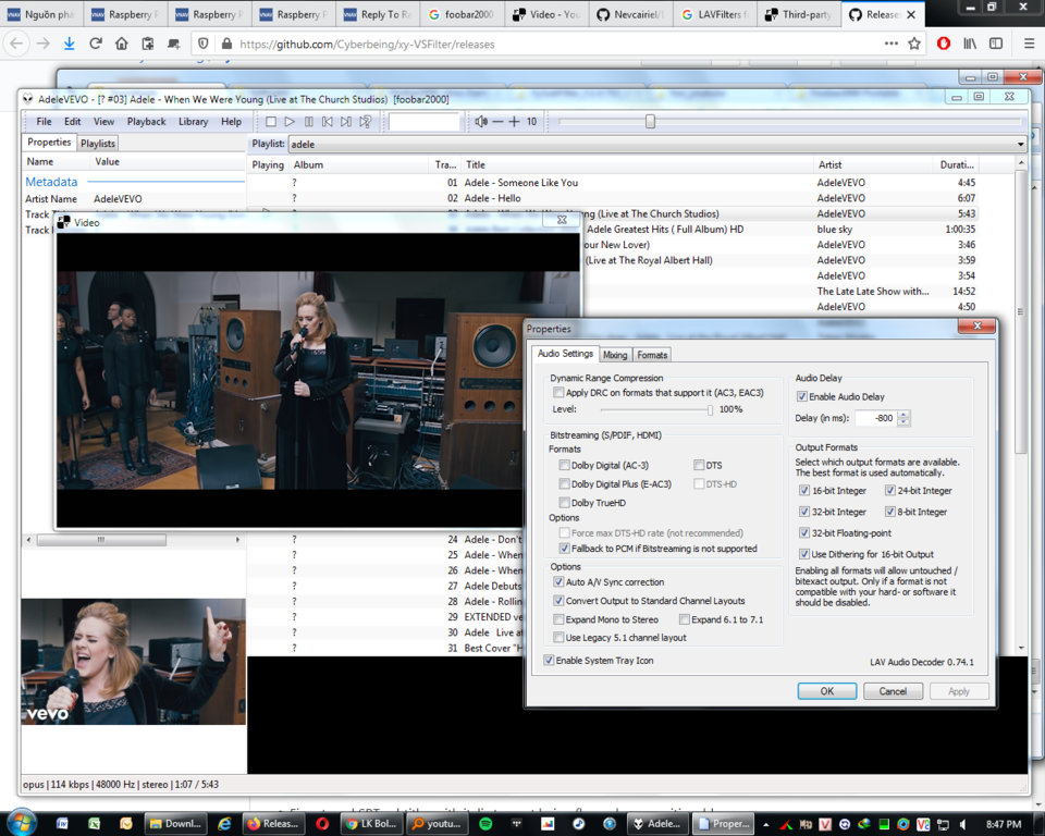

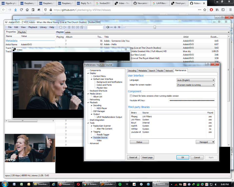

    Với nhu cầu này của anh. Hiện tại em mò được cách làm như sau. Hoạt động hoàn hảo như ý muốn, nhưng setup hơi lằng nhằng tí.
    - Dùng foobar2000 trên PC phát video youtube. Phát âm thanh sang pi đang chạy upnp renderer.
    - Setting LAV Audio Filter để kéo tiếng phát sớm tránh delay (Set delay số âm nó sẽ nhanh hơn video)
    Cách làm như sau:
    1. foobar add component UPnP MediaRenderer Output, set cho phát sang pi upnp renderer:
    https://www.foobar2000.org/components/view/foo_out_upnp
    2. foobar add component youtube source:
    https://www.foobar2000.org/components/view/foo_youtube
    3. Install LAV filter "LAVFilters-0.74.1-Installer.exe" vào PC:
    https://github.com/Nevcairiel/LAVFilters/releases
    4. Dùng youtube source trong foobar search video rồi play.
    5. Vào setting LAV Audio Filter để kéo audio phát sớm không bị delay.
    Vậy là xong ạ. Hơi lằng nhằng nhưng hiện tại em chỉ mò ra được cách này. Anh nên làm thử cho vui :D
