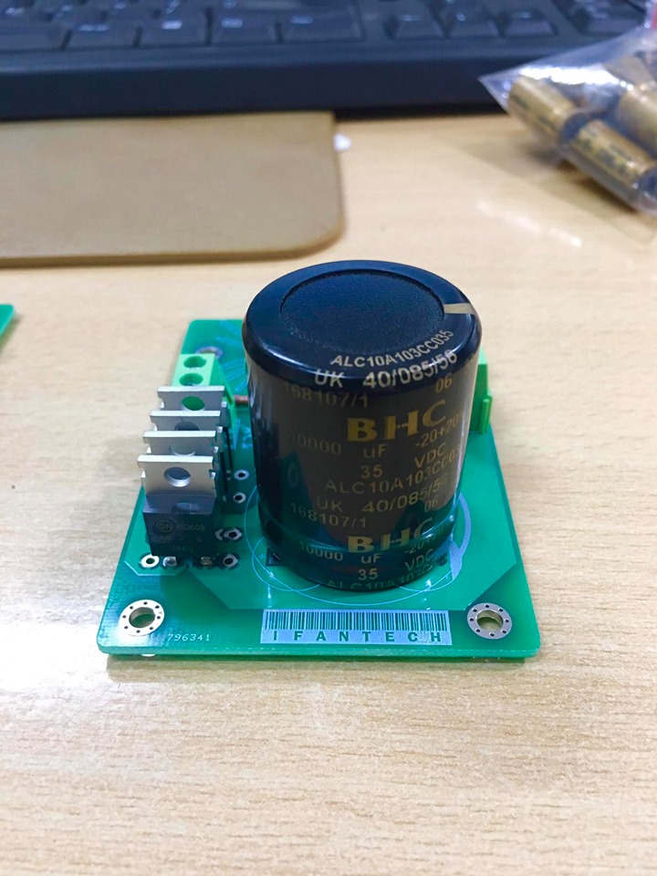

    các bác cho em hỏi, chổ nào mua con ic lt1083 tháo máy để làm nguồn linear cho con pi này không ạ, hay có bác nào diy nguồn với đầu ra 5v (hoặc 12v), dòng lớn hơn 2A thì cho em theo với.
    thank các bác nhiều.
  23. ngô Tấn Phong
    ngô Tấn Phong Advanced Member
    6/5/19
    396
    1.317
    Bác qua Bác Uy . 0909774770. Bác chạy Pi cần LT1084/5A lắp sẵn rồi. Bác ở Hà nội . Bác Tỉnh 0948498688. cũng săn luôn. Về chỉ cắm nguồn vào chạy. ( Tôi lấy hai bộ chỗ Bác Tỉnh Chạy tốt) fcbcb8153655d10b8844.jpg 59375788_1117324311725076_3733319211590615040_n.jpg

    Thank bác nhiều, tại con ic mới giờ giá cao quá, em muốn tìm loại cũ, tháo máy cho kinh tế tí mà. Em muốn tìm ic, bo pcb rồi về lọ mọ hàn ạ.
    tieuphi2006 likes this.
  25. ngô Tấn Phong
    6/5/19
    396
    1.317
    Bác ở Hà nội hay ỏ đâu? Mua cả bo đầy đủ hết 280k..đỡ phải hàn bác a..Bác cần mấy V bảo họ chỉnh luôn..
