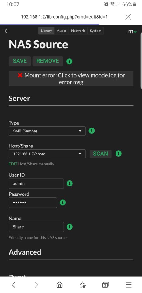

  13. ham-vui
    ham-vui Advanced Member
    10/3/08
    197
    816
    Moode có bản 5.3 rồi đó bác.
    tml3nr and cuongnt72 like this.
  14. ham-vui
    10/3/08
    197
    816
    Bác làm như nào vậy,em cũng loay hoay mãi ko mount nas dc. Em dùng moode 5.3

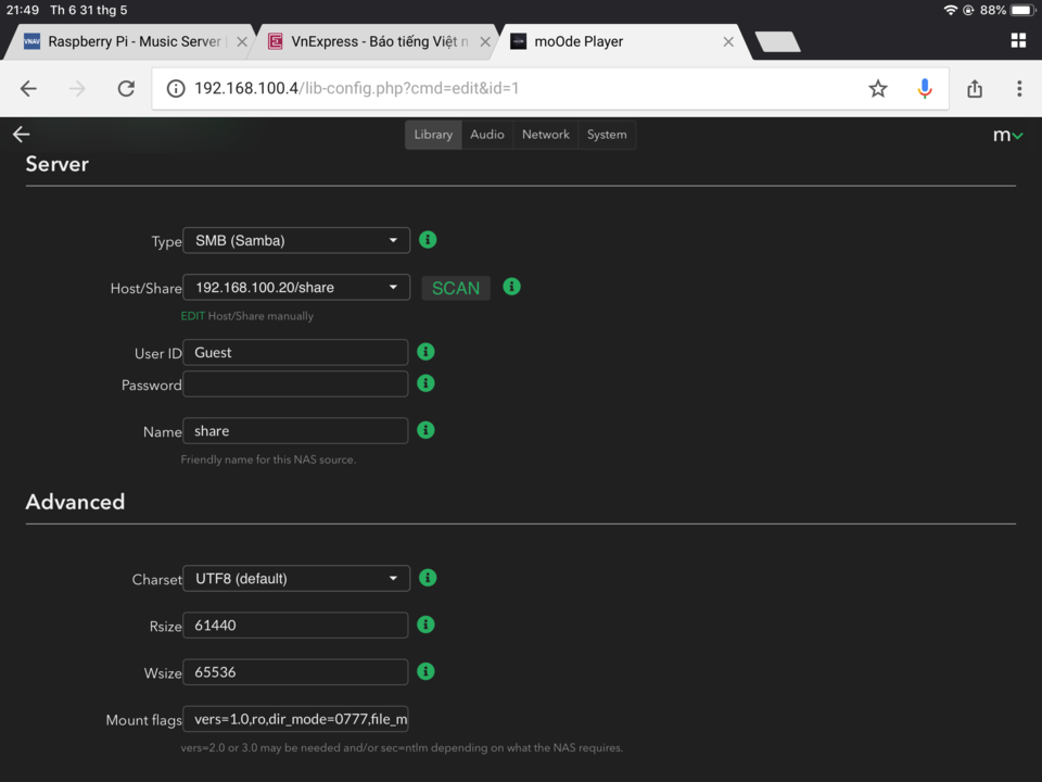

  15. cuongnt72
    cuongnt72 Advanced Member
    5/7/11
    184
    82
    Bác dùng nas gì? Bác dùng pc xem folder chứa nhạc có phải nằm trg folder “share” cua nas khg?
  16. cuongnt72
    5/7/11
    184
    82
    User ID: guest
    Password: trống
  17. ham-vui

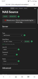

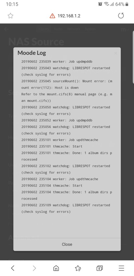

  18. ham-vui
    10/3/08
    197
    816
    Moode log .........:(:(:(

  20. cuongnt72
    5/7/11
    184
    82
    Bác thử thế này nhé:
    1. Remove cái nas đã create
    2. Create nas mới.
    3. Mục Type: chọn SMB
    4. Mục Host/share: bấm Scan, nó sẽ ra tên nas/thư mục chứa nhạc, bác đổi tên thành địa chỉ ip của nas, thư nhục chứa nhạc giữ nguyên, nhớ vẫn có / nhé.
    5. Mục ID: guest, password: trống, Name: thư mục chứa nhạc ở trên.
    Chúc bác thành công.
  21. cuongnt72
    5/7/11
    184
    82
    Khi bác bấm scan xong, nhớ bấm vào ô Host/ share, nó sẽ hiện lên danh sách các tên nas/folder, bác thử nhé.
  22. ham-vui
    10/3/08
    197
    816
    Hay là nas của e có vấn đề gì,e scan nó ko ra mục gì
  23. cuongnt72
    5/7/11
    184
    82
    Nếu bác dùng pc thấy nas, thì em nghĩ nas của bác bt, bác cố mày mò xem.
  24. cuongnt72
    5/7/11
    184
    82
    Sau khi scan, trg ô Host/share cũng khg thấy gì đâu, bác phải nhớ bấm vào ô đó lần nữa sau khi scan, nó sẽ đổ xuống một loạt danh sách.
    ham-vui likes this.
