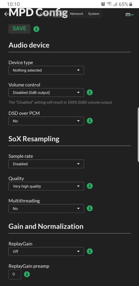

    Haizzz,em mò mãi,mà phần device type vẫn không có cái gì để chọn:confused:. Em dùng usb dac amanero
    tml3nr likes this.

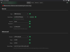

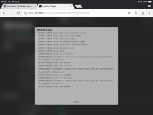

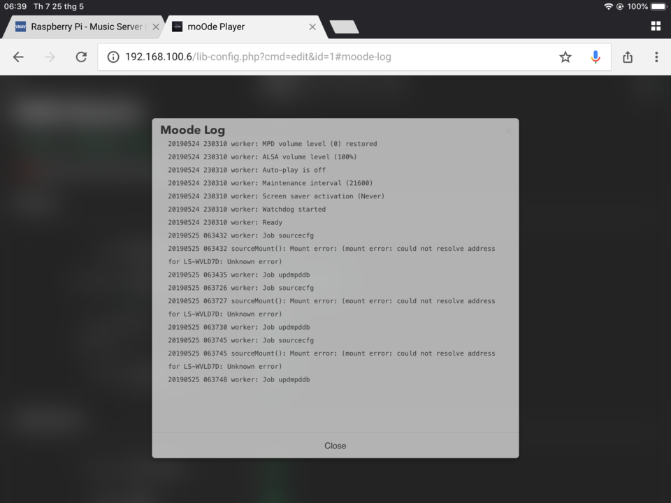

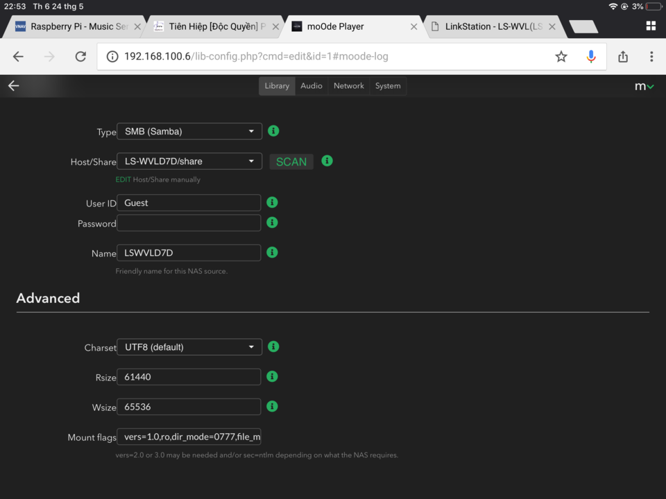

    ham-vui Advanced Member
    10/3/08
    197
    816

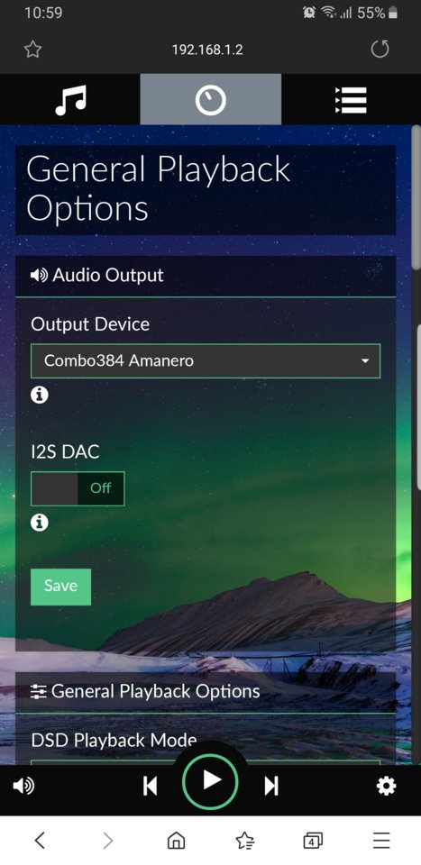

    Volumio thì lại ngon ngay :(
    tieuphi2006 and tml3nr like this.

    Anh vào /boot/config.txt của Volumio, xem chổ dtoverlay=xxx nó đang mô tả cái gì?
    Ghi giống như vậy vào moode. Rồi reboot xem sao ạ? Có thể nó sẽ không hiện ra trong giao diện web nhưng vẫn hoạt động bình thường.

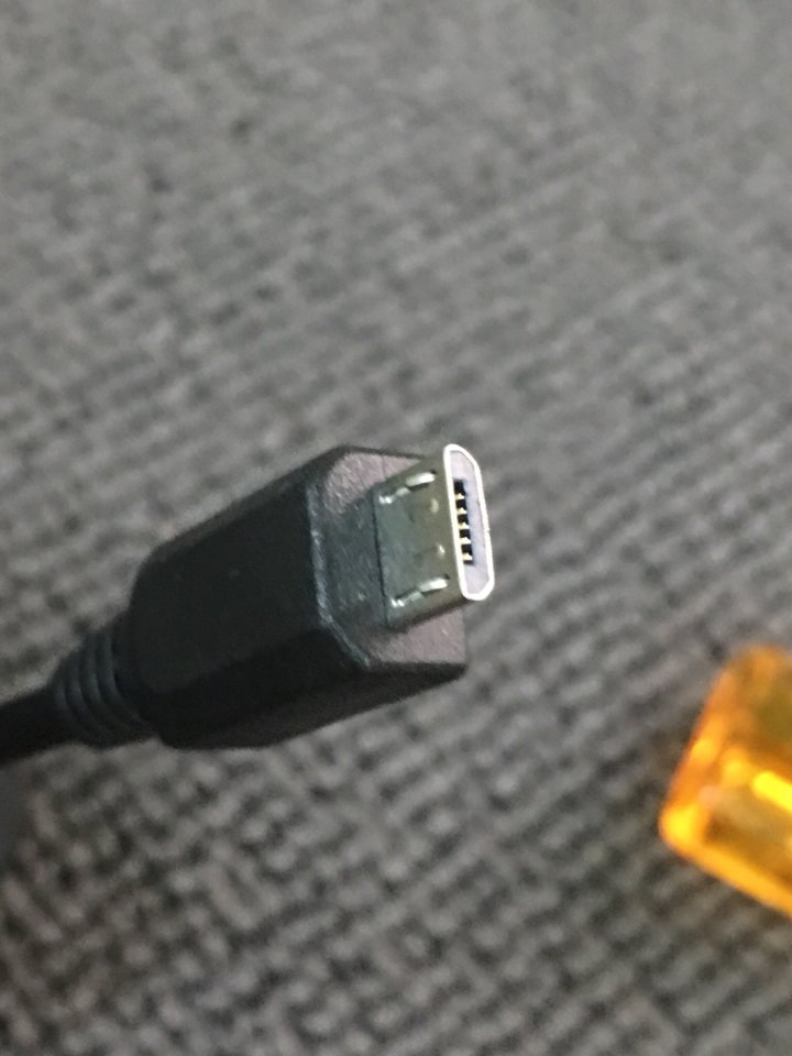

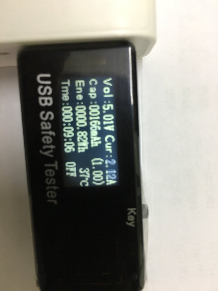

    Báo cáo bác theo chỉ dẫn của bác em đã múc cục đo usb về thử. Em thử đo dòng khi con mini pc của em chạy từ pin powerbank thì nó ra như hình.
    Em ko thể nào tìm được đầu chuyển đổi để đo từ adapter vào mini pc vì cục adapter của em dây nó nối trực tiếp và đầu ra là mini usb otg còn cục usb đo dòng kia thì 2 đầu đều là usb thường 1 đực 1 cái nên chưa đo được ạ. IMG_1444.JPG IMG_1445.JPG

    Em thấy nó báo 2.12A. Vậy chắc ipower 5V2.5A chạy được ạ. Tính theo sai số cho phép +/- 10% chắc được trong trường hợp này o_O
    Anh ráng kiếm USB HDD nhẹ tải chút cho yên tâm. Lúc trước em test HDD WD thấy chạy chỉ ăn khoảng 500mA.

    Báo cáo bác em vừa dùng cục sạc ipad 5V2.1A để chạy thử thì nó ko khởi động nổi bác ạ. Nó có post được màn hình cmos lên rồi tối om. Như vậy có thể khẳng định là 2.1A là ko đáp ứng được.

    Pi em đo lúc khởi động ăn có 1A, nếu đã chạy không có ổ cứng ăn cỡ 7-800mA thôi mà sao các bác táng 2A vẫn không chạy nhỉ?

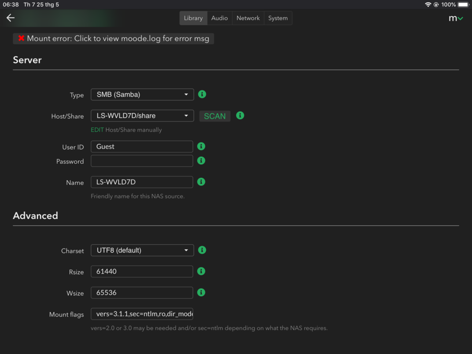

    Các bác giúp em với, e đổi từ Moode 3.7 lên 5.2, nhưng khg thể “create” được Nas, ô “Type”, “Host/Share” đánh gì vào hả các bác, e đang dùng Nas Buffalo với Moode 3.7 bình thường, tự nhiên đua đòi mà loay hoay mãi chưa đc.

    Anh thêm vers=1.0 vào chổ mount option ạ:
    vers=1.0,sec=ntlm,ro,dir_mode=0777,file_mode=0777

    Moode 5.2 của e nó đã đặt sẵn vers=1.0 rồi bác tml3nr.

    - User và pass của anh như thế nào ạ? User là Guest và không có password?
    - Anh thử lần lượt các tham số sau:
    vers=2.0,sec=ntlm,ro,dir_mode=0777,file_mode=0777
    vers=2.1,sec=ntlm,ro,dir_mode=0777,file_mode=0777
    vers=3.0,sec=ntlm,ro,dir_mode=0777,file_mode=0777
    vers=3.02,sec=ntlm,ro,dir_mode=0777,file_mode=0777
    vers=3.1.1,sec=ntlm,ro,dir_mode=0777,file_mode=0777
    PS: Nếu share từ Windows 10 nhớ lưu ý permission. Nên dùng 1 PC khác để test folder share.
    - Từ pc ping LD-WVLD7D có ra ip không ạ? Nhập vào moode anh nên dùng ip hơn là dùng tên.

    Em loay hoay mãi vẫn chưa được, mục “Type”, Host/Share” chỉ đánh như thế này mới mount đc Nas Buffalo nhưng nó cứ báo “cannot resolve address”.

    Anh thay tên NAS bằng IP xem sao ạ?
