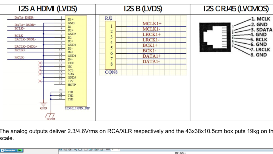

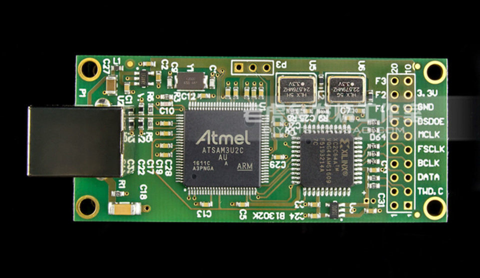

    Các bác cho hỏi : hình dưới là chân đầu ra của mạch Amanoro và sơ đồ đầu vào I2s RJ45 của DAC (bên phải). Cần phải đấu nối thế nào từ Amnaro vào đầu I2S ?

    902
    MCLK-MCLK; SDATA-DATA; BCLK-BCLK; LRCLK-FSCLK; GND-GND nhé bác.

    Cảm ơn bác. Bác cho em hỏi luôn hàng chân bên trái của Amanero không có chữ là những chân gì ?

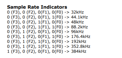

    Bác có thể tham khảo tài liệu này nhé. Các chân đấy có chức năng hiển thị tần số lấy mẫu (sample rate) nếu bác muốn hiển thị lên màn hình.

    Hi bác,
    Nếu mình muốn hiển thị thông tin lên màn hình từ các chân F0, F1, F2, F3 thì dùng phần mềm nào hả bác ?

    bác dùng tool của nó tick phần enable các chân function F0->F3

    Bác phải tự lập trình cho nó hiển thị. Còn tool của nó chỉ check cho nhó hiển thị hay không hiển thị thôi bác ạ.

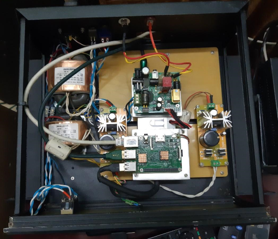

    Lâu lắm không đụng đến, giờ nhìn cái thùng Rpi3 em mod, không hiểu gì cả. Thậm chí phần mềm Runeaudio gì đó, em quẩn 2 ngày vẫn không làm được :( . Rpi.png

  18. BeHe
    BeHe Advanced Member
    10/11/08
    3.983
    1.664
    a Zeze đã trở lại..và lợi hại hơn xưa!?!
    tml3nr and mlab like this.
  19. binna
    binna Advanced Member
    27/10/09
    286
    312
    vậy thảy qua cho em đi.......hihi
