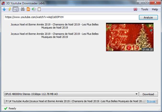

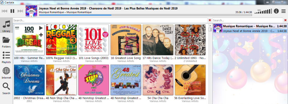

    Em xin giới thiệu với cả nhà hai album liên khúc Giáng Sinh tiếng Pháp rất dễ thương và vui vẻ :rolleyes:
    Joyeux Noel et Bonne Année 2019 - Chansons de Noël 2019 - Les Plus Belles Musiques de Noël 2019
    Chansons de Noël 2019 - Joyeux Noel et Bonne Année 2019 - Les Plus Belles Musiques de Noël 2019
    Em dùng 3D Youtube Downloader lấy về file Opus 48.000hz / 150Kbps. Lấy dBpoweramp convert sang Flac. Dùng Cantata đẩy sang Rune!

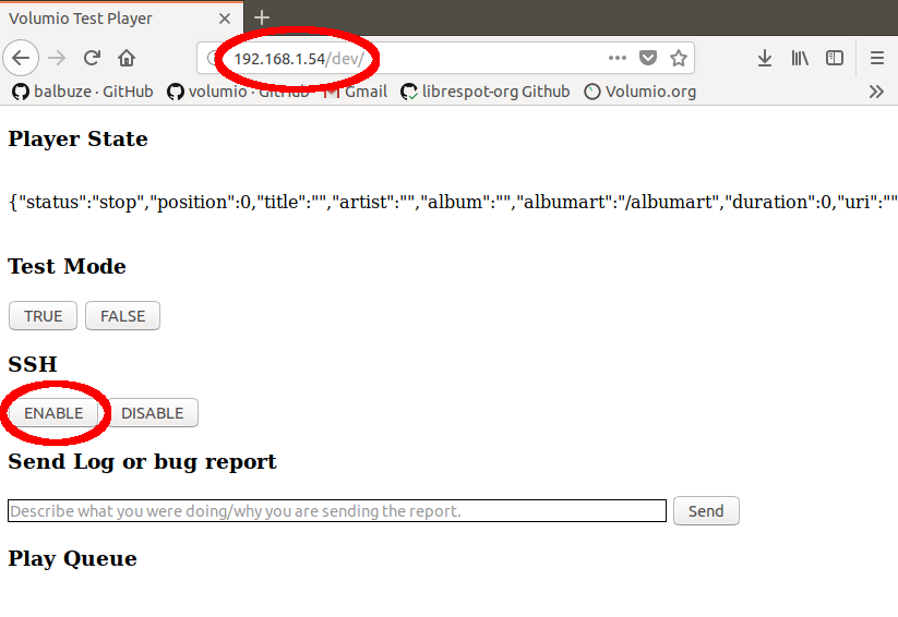

    Hình như Volumio cần phải enable SSH mới dùng được FTP:
    https://volumio.github.io/docs/User_Manual/SSH.html

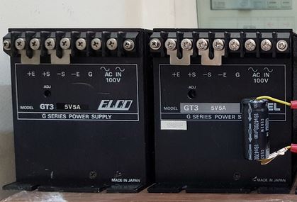

    Nhờ mấy anh xem giúp cục nguồn này xài cho Pi3 được không ah, out 5V/5A...Shop bán 900k.
    Em cảm ơn nhiều.

    Bác lưu ý vụ input chỉ có 100V
