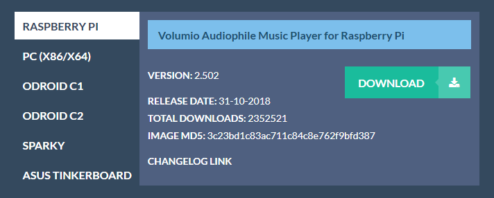

    Volumio đã có bản 2.502
    https://volumio.org/get-started/
    2.502 (31-10-2018)
    MYVOLUMIO
    TIDAL and QOBUZ native integration
    Auto Sync of Favourites, Webradios and Playlist
    Remote connection to Volumio devices
    NEW ADDITIONS
    Add checkcontentformat = 0 to upmpdcli conf
    Anonimyze IP for GA
    Add multimedia keys support
    pi kernel bump to 4.14.71
    FIXES
    Better handling of error toasts
    Fix handling of uncompliant DLNA server
    fix volatile default albumart
    Fix stop state if no service is defined
    Improve volume responsiveness and add disable volume

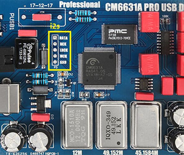

    Board usb cm6631a và Pi2 đều là I2S out sao mà nối với nhau được a . o_O

    Mình lấy tín hiệu từ Pi 2 : chân Is2 > Is2 bo CM 6631a > coaxial > Dac ngoài .Không dùng ngõ USB trên bo CM . Như vậy có được không Bác ?

    Vì board CM6613a ko có i2s input nên ko được bác . Bác order board Digi+ cắm vào Pi2 là nhanh gọn a . o_O

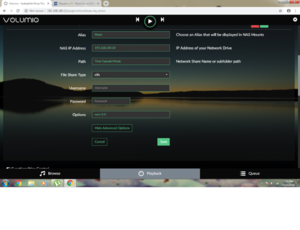

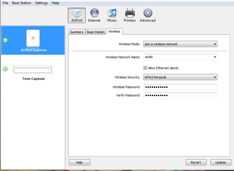

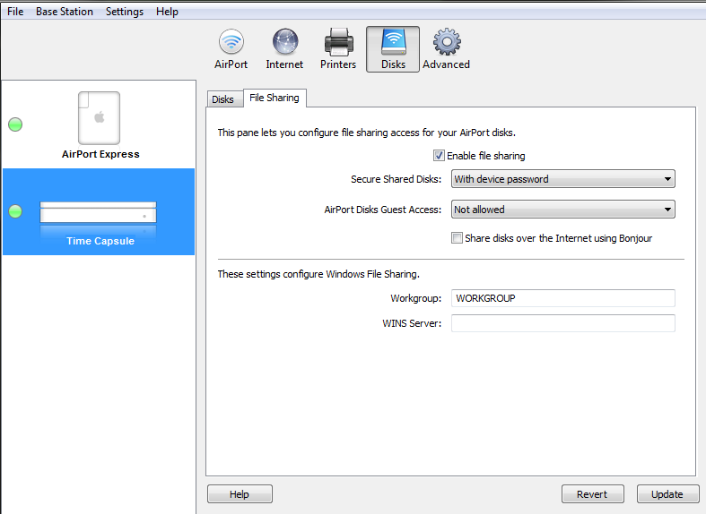

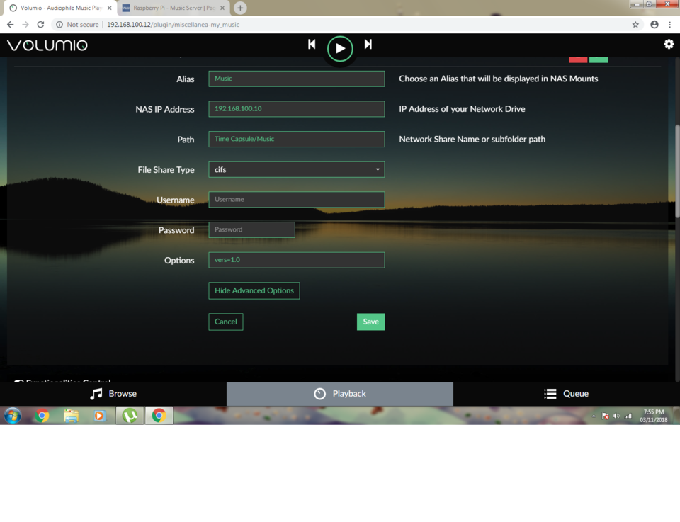

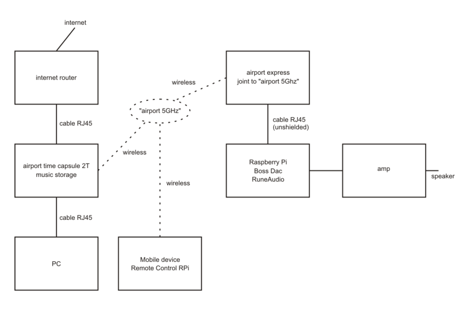

    Giúp em với các bác, em làm hoài mà không được. Lần trước em đã làm thành công, nhưng giờ không hiểu sau lại làm không đc. Em đã thử trên Rune 0.4, 0.5, Moode 4.3 và Volumio bản mới nhất nhưng không được. Em cấu hình như của bác tml3nr đã chỉ: Nhạc chép trong Time Capsule (TC), Pi cắm vào Airport, Airport bắt wifi của TC phát ra. TC được cắm vào modem wifi qua cáp. Em dùng PC thì đã thấy được TC, nhưng em cấu hình NAS source để Rune, Moode hay Volumio thì lại không được.
    Em có up hình, mong các bác bỏ chút thời gian chỉ giáo em xíu. Em cảm ơn nhiều ah!

    AE và TC anh config đúng. Ngoại trừ mount options ở hình 1 chưa đủ. Và nhớ nhập user / password của TC.
    - Folder "Time Capsule" trong TC không nên có khoảng trắng.

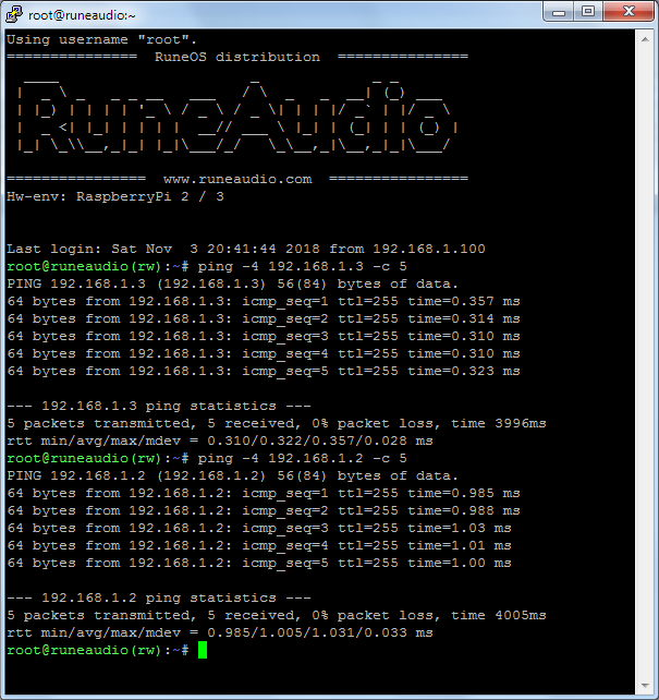

    - Từ PC, anh thử truy cập vào folder nhạc của TC với user và password của TC xem có được hay không ạ?
    - Nếu từ pi mình ping sang AE và TC có được hay không ạ?
    - Anh lưu ý Advanced options của SMB khi mount TC cần có tham số vers=1.0,sec=ntlm (Các OS linux gần đây đòi cái này)
    Thí dụ như với rune 0.5:
    Code:
    vers=1.0,sec=ntlm,cache=none,noserverino,ro
    Với Volumio, moode 4.1 / 4.2 / 4.3:
    Code:
    vers=1.0,sec=ntlm,ro,dir_mode=0777,file_mode=0777
    Như hình này là em ping từ rune sang AE và TC:

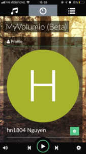

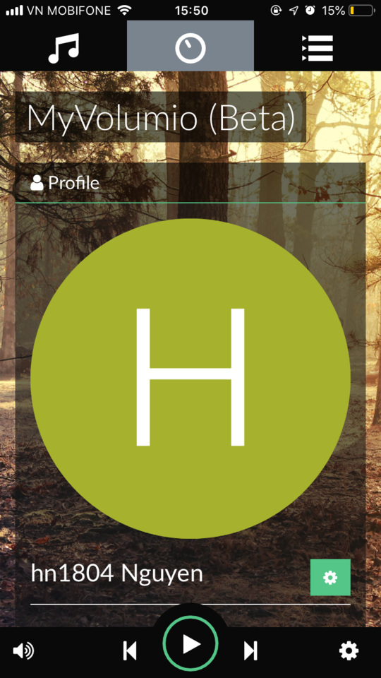

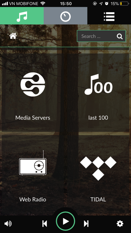

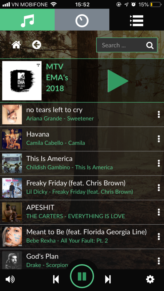

    Định cài archphile thử mà loay hoay không dc, nên cài account MyVolumio chơi Tidal , bác nào xài cho vài cảm nhận với ạ. Cơ chế hoạt động của nó có giống roon core và roon control không các bác . Volumio ngày càng chuyên nghiệp nhỉ .
