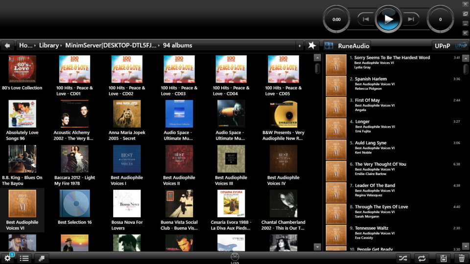

    Mình cài Minimserver trên laptop - Kinsky . Chọn Library : Minimserver - Room : Runeaudio . Chọn Album từ Library > Room :
    Play : next bài kg được , chọn next : lại hát bài đó lại . Muốn hát bài tiếp phải double click mới play . Trên Smartphone ( Kazoo ) cũng vậy , chọn Next cũng kg được . Không biết Mình setup đã thiếu gì . Mình làm đúng theo các bước ( HDvietnam ) hướng dẫn .
    Nhờ các Bác giúp đỡ . ( Nhấn stop cũng khg được . vẫn hát tiêp )

    Mở lại bên trang Rune : phần Queue : chỉ có mỗi 1 bài chứ không phải 1 album ( Best Au 4 ).
    Kinsky : hiện cả album Best 4 .
    Không biết tại sao ?

    Anh xem lại bài này. Nếu làm đúng các bước sẽ chạy OK.
    Chắc anh nên uninstall hết rồi làm lại từ đầu, sẽ dễ kiểm soát hơn.
    App nên dùng Linn Kazoo, Lumin, Esoteric Sound Stream, BubbleUPnP, BubbleDS Next

    Lâu rồi em chỉ nghe Rune+SC. Em nhớ không chính xác lắm, nhưng anh thử kích chuột vào chữ UPnP trên góc phải nó sẽ mở ra một cửa sổ, anh chọn Play list. Xong quay qua bên trái chọn một album nào đó add & play. Lúc đó nó sẽ chơi cả album và có thể sử dụng nút Prev/Next được.
    D0iT and tml3nr like this.

    Mình chọn Mainroom > Playlist hiện ra .
    Chọn album > Play . OK .
