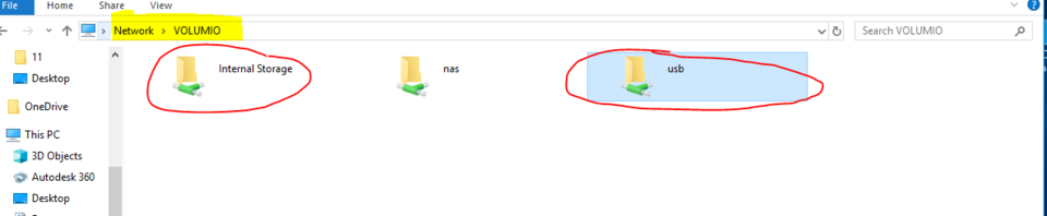

    Còn về copy nhạc từ từ HDD vào hệ điều hành, dùng máy tính chung mạng LAN. Bác vào phần Network/ vào Volumio. Trong đây thì cái thư mục USB là nhạc HDD còn thư mục Internal Storage là nhạc hệ điều hành. Bác copy như trong máy tính thông thường thôi. upload_2018-9-5_10-54-59.png
    Ngoài ra dùng phần mền winSCP cũng được nhưng cái này em thấy cái này nhanh vs đơn giản hơn.

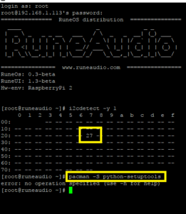

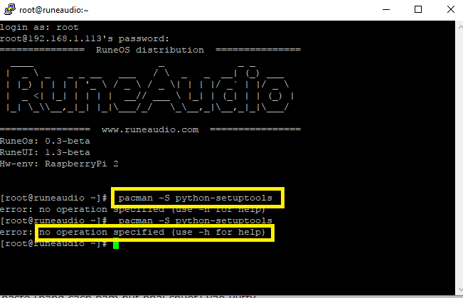

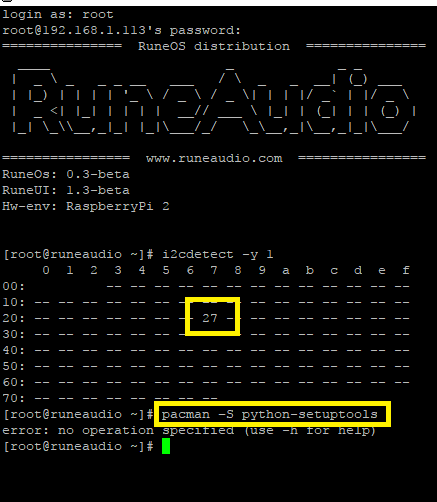

    Nhờ Bác Phan Tran và các Bác : giúp đỡ dùm .
    Mình đang tìm cách nối LCD text với Ras Pi 2 . Làm theo các bước Bác Phan Tran h/d trên trang 32 .
    Đến bước :
    Cài đặt dịch vụ LCD với MPD .
    Vẫn lại lôi Putty ra, các bác chạy các lệnh sau:
    # pacman –S python-setuptools
    # pacman –S python2-pip
    # pacman -S gcc .
    Thì bị báo : error no operation specified ( use -h for help ) .

  9. mlab
    mlab Advanced Members
    7/2/17
    247
    260
    Số 5, Ngõ 627 Giải Phóng, Hoàng Mai, Hà Nội
    Bác làm theo bài hướng dẫn này nè:
    http://mlab.vn/bai-viet-ki-thuat/ca...0x4-16x2-cho-raspberry-pi-tren-runeaudio.html
    Em có lưu ý về LCD text cho Pi là:
    1. Cách này chưa hỗ trợ font Tiếng Việt. Bài hát có tên chứa chữ cái ngoài bẳng chữ cái Tiếng Anh sẽ bị lỗi hiện thị.
    2. Màn hình LCD sử dụng giao tiếp I2C(GPIO 3,4,5,6) tranh chấp với một số DAC I2S (Có dùng I2C) nên cũng sẽ bị lỗi.

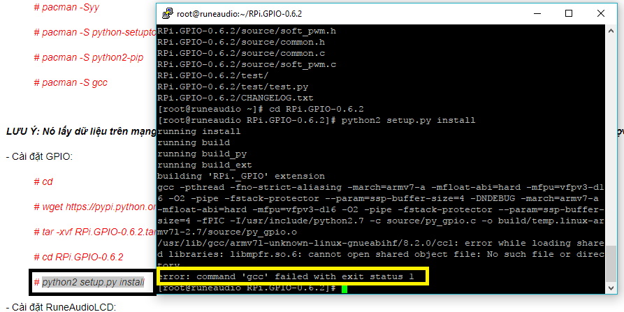

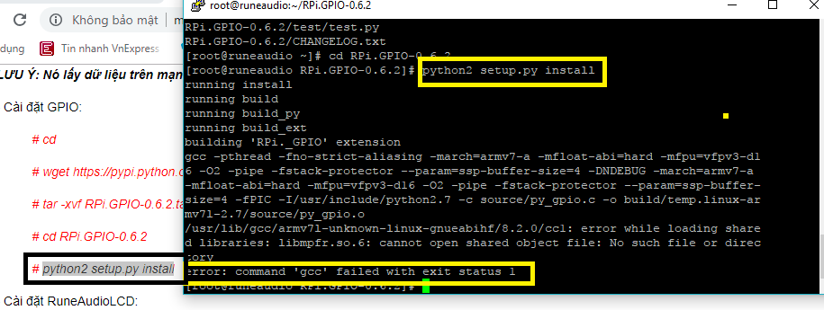

    Mình đã làm theo h/d của Bác , tới mục : cài đặt GPIO - đánh lệnh : python2 setup.py install
    thì bị lỗi như thế này : error : command ' gcc ' failed with exit status 1 .
    Nhờ Bác giúp .
  11. nguyenlan
    nguyenlan Advanced Member
    11/8/08
    639
    146
    Q.12 - Hồ chí Minh
    Thanks Shop đã nhiệt tình giúp đỡ .
    Nhờ Bác giúp .
    Bị lỗi chỗ này Bác a :
    /usr/lib/gcc/armv7l-unknown-linux-gnueabihf/8.2.0/cc1: error while loading shared libraries: libmpfr.so.6: cannot open shared object file: No such file or directory
    error: command 'gcc' failed with exit status 1

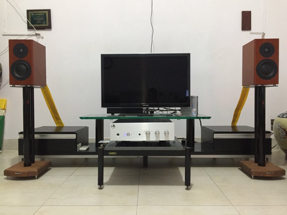

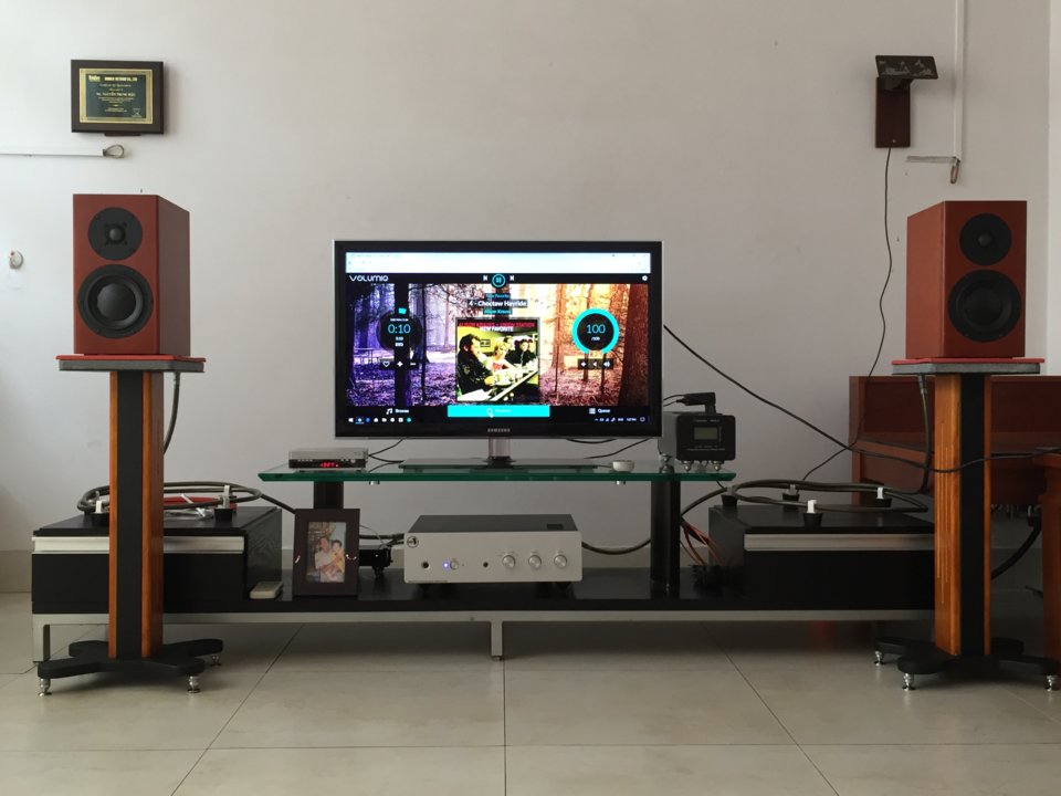

    Lâu rồi không vào topic pi , dạo này pi không thấy có gì mới các bác nhỉ. Up cái ảnh treo dàn máy chờ test pi
    anhton82, tml3nr and caigoc like this.
  14. caigoc
    caigoc Advanced Member
    13/3/08
    775
    227
    @hn1804 : loa gì thế bác giống dyn hay totem thế ạ?!
  15. hn1804
    hn1804 Advanced Member
    29/2/16
    571
    605
    Anh em nhà nó đấy bác ạ . @Totem 1sig
    caigoc likes this.

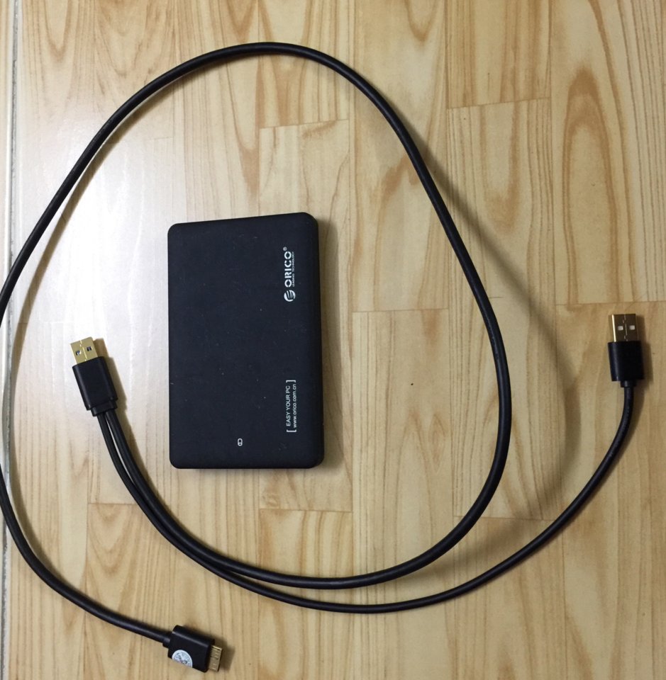

    61D88598-3ADC-41FF-9521-F243AD7CE3CD.jpeg Sao em dùng hdd cấp nguồn riêng như trên mà pi3 vẫn ko nhận dc hdd. Các bác giúp với!

    Bác kiếm cái box khác như buffallo, WD .. box orico này ăn dòng không chạy được, hoặc hay chập chờn.. nhận ổ cứng nhưng không truy xuất hay đọc được
    mlab and hailay like this.

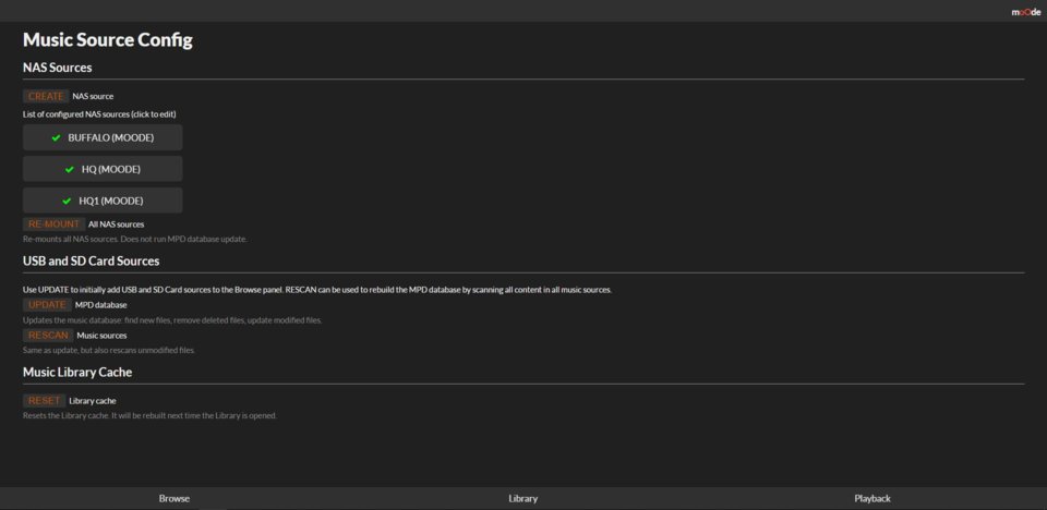

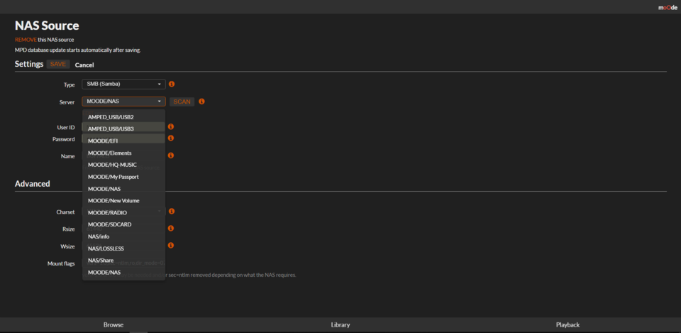

    Topic dài quá, em muốn tìm đọc mà đọc không nổi nên hỏi các bác luôn.
    Em đang dùng DAC 9038 dùng Pi3 làm music server (pi3 chạy Moonde). Em đang gặp trục trặc trong vấn đề kết nối con Pi3 này với NAS, không biết phải khai báo như thế nào mới đúng, em có mò mà chưa được.
    Rất mong các bác hướng dẫn.
