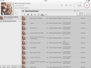

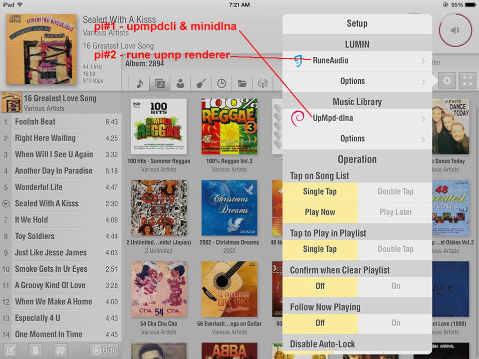

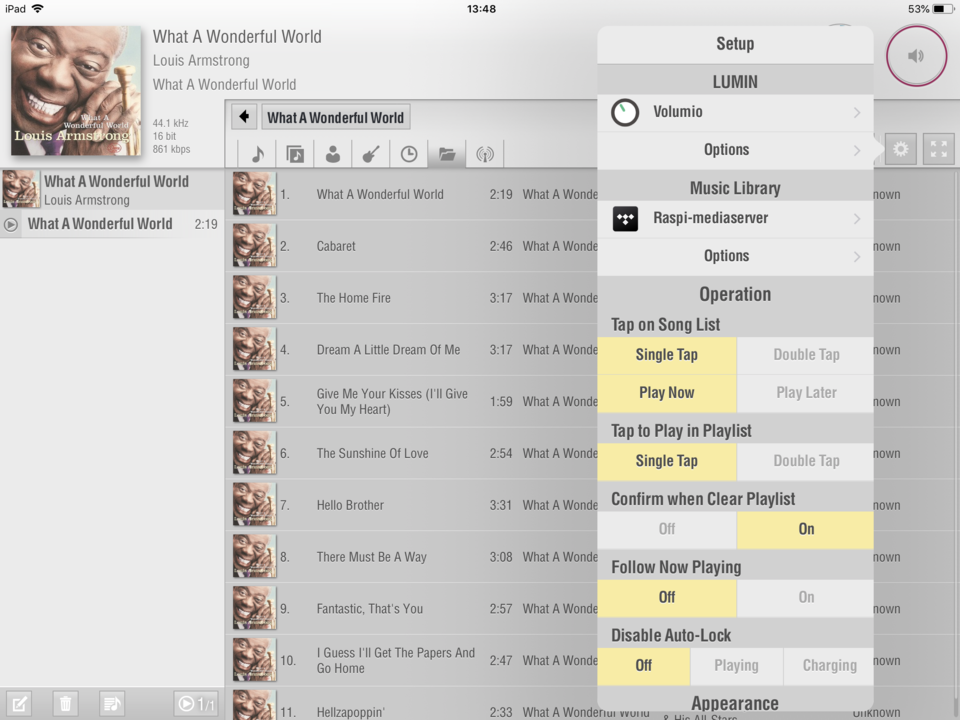

    Anh chạy app lumin hay app linn kazoo trên ios. Set cho nó xuất âm thanh ra upnp renderer. Ngõ vào là DLNA để nghe nhạc offline. Ngõ vào mediaserver để nghe nhạc Tidal.
    App Lin Kazoo trên Windows 10 cũng set tương tự. Linn kazoo trên Windows 7 không support multi room. Do đó không thể trỏ sang renderer khác với renderer của mediaserver được.

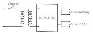

    Xin cho em hỏi câu hơi ngô nghê tí, hiện em đang cấp nguồn cho Raspberry và ổ cứng cắm ngoài như ảnh đính kèm.
    Giờ, mỗi khi tắt công tắc thì rất hại ổ cứng. Vậy, người nông rân phải làm gì để giải quyết vấn nạn này ạ?
    Cám ơn các bác.
