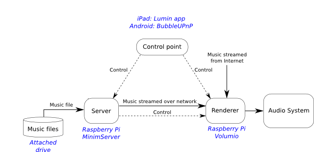

    Đã bác nào chơi thử công thức này chưa ..
    - Pi + DAC +USB3G +Wifi +Bluetooth
    - Airlay+UpnP+NAS
    - Stream online, radio online
    - Xem youtube, VLC from NAS
    - Phát wifi phục phụ hành khách
    - Remote bằng tablet, stream to each client
    Có ông em thành viên cứng cứ đòi đưa lên oto để tận hưởng :)
    @tml3nr tư vấn anh phát xem nào ..
    caigoc likes this.

    Thật ra cũng không phải là không thể. Hôm trước em có thử chạy raspbian stretch trên pi3 B+. Nó play youtube 720 OK.
    Với hổ trợ phong phú của raspbian, chắc là có thể đáp ứng được 80-90% nhu cầu của anh này.
    Vậy ta xét lại đề bài:
    A1: Pi + DAC +USB3G +Wifi +Bluetooth
    A2: Airlay+UpnP+NAS
    A3: Stream online, radio online
    A4: Xem youtube, VLC from NAS
    A5: Phát wifi phục phụ hành khách
    A6: Remote bằng tablet, stream to each client
    Hướng giải quyết:
    Q1:
    - Dac thì dễ rồi
    - Tìm USB 3G nào mà raspbian support
    - Chưa rõ gia chủ muốn dùng bluetooth như receiver hay sender. Cái này với raspbian được
    - Dùng pi làm hotspot. Cái này làm được.
    Q2:
    - Airplay OK, upnp renderer / upnp server OK.
    - NAS cũng dễ, nhanh nhất là cắm USB portable vào.
    Q3:
    - Chưa rõ gia chủ muốn thao tác bằng cái gì. Nếu dùng chuột với màn hình thì đơn giản.
    Q4:
    - Cái này dễ
    Q5:
    - Chưa rõ ý gia chủ? Ai sẽ remote bằng tablet và để làm việc gì? Stream audio hay audio xuống từng máy? Stream từ NAS hay online?
    Trước mắt em nghĩ tới được nhiêu đó. Mời các anh góp ý thêm ạ.
    caigoc and Scorpio like this.

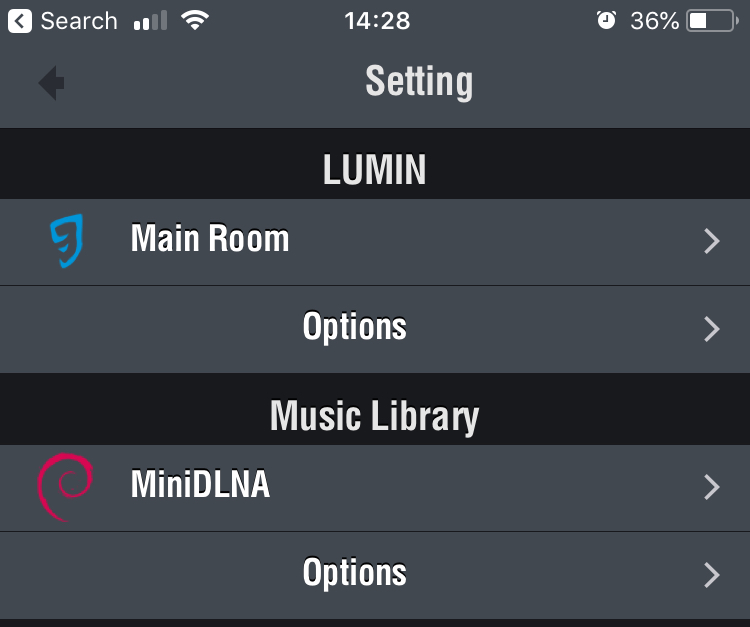

    Tạm xong bước 1
    - 01 pi3 +DAC làm enpoint ( UPnP, Airplay)
    - 01 pi3 + NAS+ miniDLNA
    - 1 USB 3G kiêm phát wifi +DHCP
    - Remote: Lumin
    caigoc and tml3nr like this.

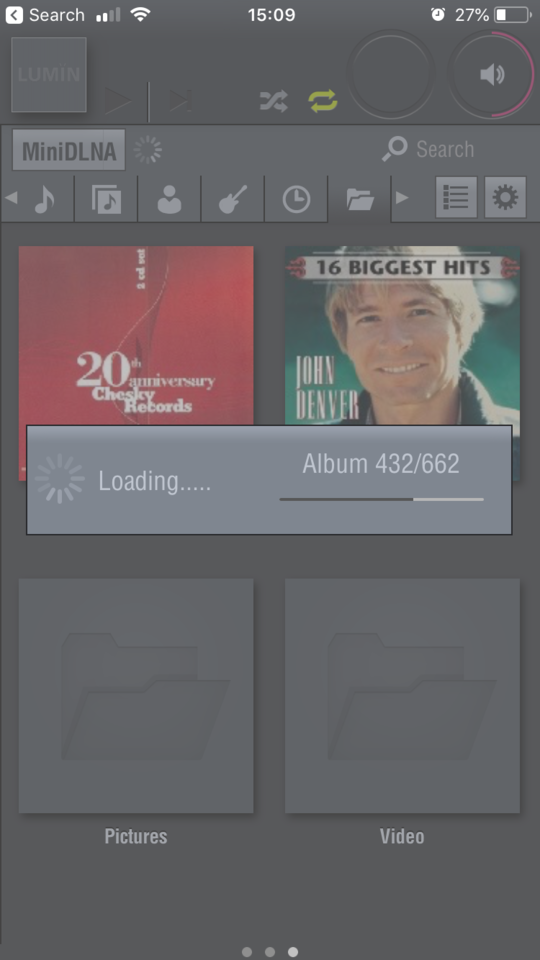

    Tay này đi 4 chỗ, chỗ lắp pi là khoang cdchanger ở cốp hành lý phía sau
    Hôm qua test với hdd500gb, ~700 album losseles lên bìa và remote khá nhanh
    mlab and tml3nr like this.

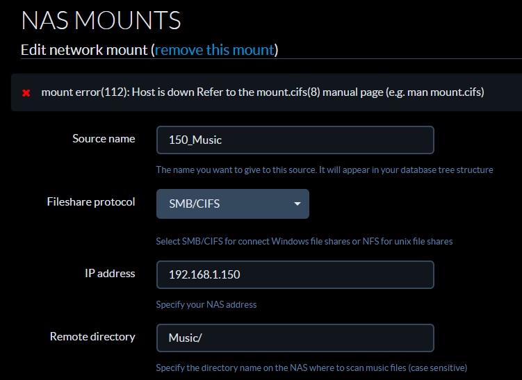

    Em cài bản này không mount nas được. Bác xem có cách nào giải quyết được không? Nas.jpg
    tml3nr likes this.

    Anh thử 2 bước sau:
    - Remote directory:
    Code:
    Music
    - SMB Advanced options:
    Code:
    vers=1.0,sec=ntlm,cache=none,noserverino,ro
    Xem sao ạ.
    minhnd81, mtminh and mlab like this.
