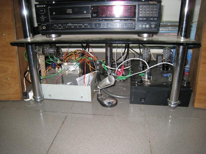

    Amplifier 2A3 của em đây: :shock: :D

    HaiLua Advanced Member
    22/1/06
    1.872
    Go Vap-TPHCM
    Ôi đẹp quá...nhưng mà là cái nào vậy bác... :lol: :lol:
  14. haiken
    haiken Advanced Member
    10/1/06
    242
    177
    Quan 3, TP Ho Chi Minh
    Thì hai cục bùi nhùi dưới sàn nhà đó Bác :)
  15. Teablue
    Teablue Advanced Member
    6/12/05
    4.259
    Sài Gòn
    Em thấy hai cục đó rồi. Đẹp quá, nguồn rời pro quá
  16. haiken
    10/1/06
    242
    177
    Nguồn xài ổn áp đèn luôn đó Bác, 6336A và 12ax7 :)
