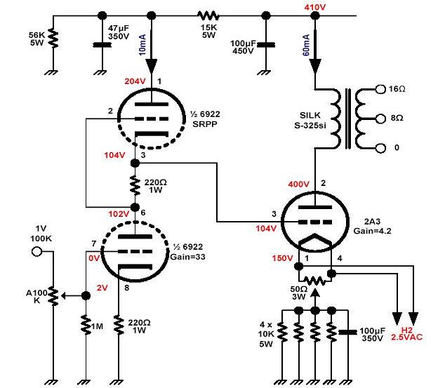

    Cho em hóng hớt tý xíu nhé:
    Đọc và nghiền ngẫm thì được, chứ mua đồ thì bác từ từ cái đã.
    Đây chỉ là 1 bên tín hiệu thôi, bác mua linh kiện thì nhớ nhân 2 lên.
    Còn phần nguồn thì hình như bác Rùng quên đưa lên thì phải?
    Đúng không bác Rùng?

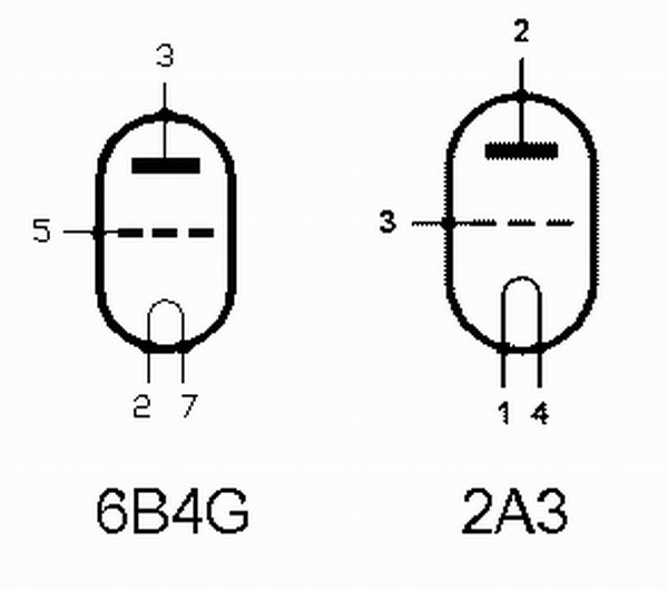

    Ơ bác ơi em tưởng đèn 6B4G cũng là loại đốt trực tiếp chứ. Nếu vậy thì em bị hớ rồi. Cứ tưởng là đèn DHT nên mua một đống về. Phen này lỗ nặng rồi. Hu....Hu

    Bác ơi oan cho bác VQ quá! Em nghĩ bác VQ biết thừa là 6B4G là đèn DHT cũng như hàng triệu người trên thế giới này biết, nhưng chắc bác ấy nghe tiếng xốp và phỏng đoán là đốt gián tiếp (em cũng lại đoán, nếu sai thì bác VQ bỏ qua nhé).
    Mà thật ra em cũng chả hiểu tiếng xốp là như thế nào? Nhưng nếu bác nào khẳng định 6B4G (nói chung) không hay bằng 2A3 (nói chung) thì em không chịu.

    5. Chỉnh hum :
    Món này em dùng là loại 50ohm , một số bạn có thể dùng 2 con điện trở 22 hoặc 27 ohm ( loại chính xác cao ) để thay thế.
    Nhưng giải pháp này cũng ... phiêu , vì có một số bóng thì 2 con điện trở có tác dụng, còn một số thì không .
    Nhưng chỉnh hum giá lại cao, vậy thì cứ dùng điện trở như là giải pháp tình thế .
    Không biết các loại chỉnh hum 100 ohm thì như thế nào nhỉ ?

    6. Điện trở cathode
    Đây là điện trở có công suất lớn . Trị số thường được khuyến cáo là 750 ohm ( chắc là ứng với chế độ 2A3 chạy 60mA ).
    Món này hơi khó mua vì ............. mấy bác sx Amp chuyên nghiệp gom hết trơn rồi . :cry: :cry:
    Theo em thì điện trở này cũng quan trọng trong quá trình chọn biến áp nguồn phù hợp, vì nó nằm trong dây chuyền
    Biến áp nguồn -> áp rơi trên đèn nắn -> áp hạ qua choke -> áp anode-cathode 2A3 -> áp ca thode 2A3 ( R x dòng chạy )
    Thôi thì thì ta chịu khó vá víu kiểu : nối song song nhiều điện trở nhỏ ( 8 con 6K/3W ) hoặc 1 con điện trở lớn với một con lớn hơn 1 tí ( 1K với 3K3, 820R với 8K2 ).
