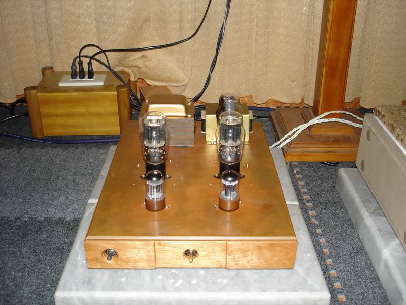

    Với tiêu chí : cái gì mình vấp phải thì biết đâu các bạn cũng ... giống như mình. Cái Amp của em đang bị chập chờn , đôi khi bị lệch 2 kênh , bên to bên nhỏ . Hôm nay em sẽ khám , nếu tìm ra bệnh sẽ báo cáo các Bác để ... có thêm kinh nghiệm .
    Nhân tiện giới thiệu cận cảnh 1 kênh

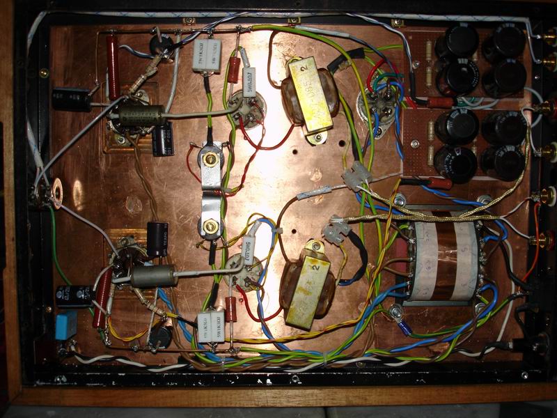

    Tiếng nước sôi do bị 1 đèn 6sn7 lỗi. Đây là hình của em nó .

    Bác Bờm nên tham khảo cách bố trí linh kiện của bác Audioto , pro phết !
    Phần biến áp nguồn em sẽ quấn giúp trong thời gian ngắn nhất .

    Khu vực gần nhà toàn xưởng gỗ và làm lốp nên điện đóm chẳng ổn định, lúc nào cũng 205-215 V chỉ có đêm là 219V :D .
    @Audioto: em đã cố gắng nhưng không pro như bác :lol:
    Hiện tại chỉ có mỗi bệnh tiếng hum tỉ lệ thuận với volume, không biết phải xử lý thế nào?.

    Nhìn con của Bác cũng na lá con của em nhưng Bác sắp xếp theo kiểu không cân xứng phần nguồn .Bác cồ gắng làm sao cắt các sợi dây nối 2 bên bằng nhau ,các dây đốt tim bó lại và cho một cục Nam châm chống nhiễu vào may ra hết ù .Em cũng không biết nhưng em làm thế không thầy ù sèo gì . Kính Bác

    Em nghĩ không phải do dây không bằng nhau, với lại bên bác ráp đèn 5 cực dễ chỉnh phần hum hơn bác à !
