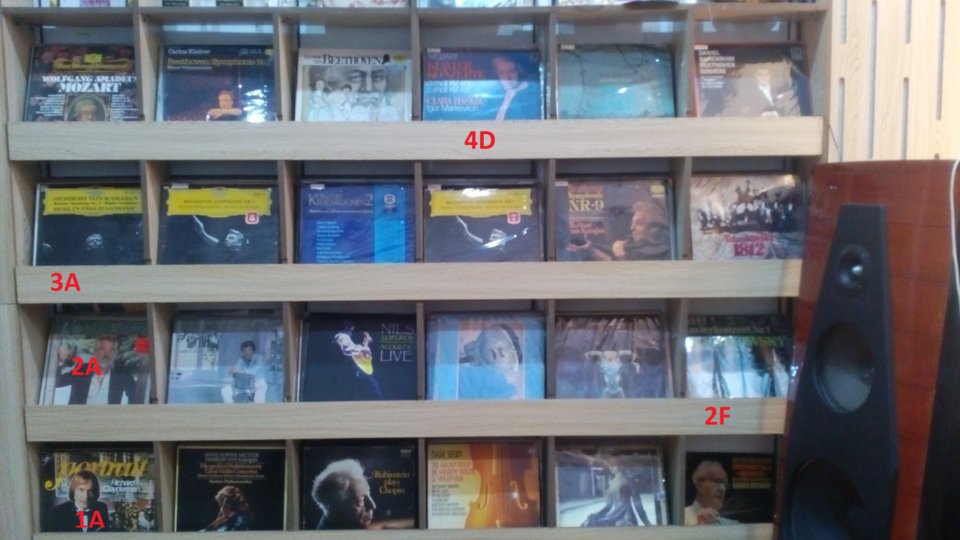

    Trước khi vào việc lập cơ sở dữ liệu cho bộ đĩa của mình thì việc đầu tiên phải sắp xếp lại kho đĩa cái đã. Tùy vào điều kiện lưu trữ hiện tại của mỗi bác mà sẽ có cách sắp xếp khác nhau. Nhưng tóm lại một công việc thủ công là đánh dấu ký hiệu, ghi nhãn dán lên đĩa để sau này tìm địa chỉ của đĩa là việc bắt buộc phải làm. Cái này mỗi bác sẽ có một phương pháp riêng. Em xin trình bày phương pháp của em chỉ mang tính tham khảo gợi ý thôi.
    HIện tại kho LPs của em có khoảng 600 cái. Em đóng 1 cái giá có 24 ô chia làm 6 cột và 4 hàng được em đặt ký hiệu theo hàng đếm từ dưới lên trên lần lượt là hàng 1; 2; 3; 4. Cột được em đánh số từ trái sang phải là cột A; B; C; D; E và F. Vậy địa chỉ ô chứa của em sẽ có ký hiệu Hàng+ cột (3A, 4C, 2F, 1E....). Các đĩa xếp trong ô sẽ được xếp thứ tự từ ngoài vào trong là 1, 2, 3...n. Vậy nhãn dán địa chỉ trên đĩa của em có ký hiệu HÀNG+CỘT+THỨ TỰ TRONG Ô.
    Ví dụ: 3A-3 là đĩa nằm thứ 3 từ ngoài vào tại hàng số 3 của cột A
    Lúc xếp đĩa vào tủ chứa thì tùy bác xếp như thế nào cũng được, bác có thể xếp theo chủ đề, xếp theo thể loại, xếp theo nhà sản xuất.... cái này nó chỉ mang tính hỗ trợ thôi chứ với phương pháp em sẽ trình bày sau này thì không quan trọng.
    Như vậy việc dán nhãn cho kho đĩa của mình đã hoàn tất. Giờ sẽ chuyển sang công việc tiếp theo là lập thư viện trên phần mềm

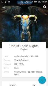

    Giờ ta bắt đầu tìm dữ liệu đĩa của mình thông qua công cụ tìm kiếm của App Discogs.
    Bấm vào biểu tượng kính lúp phía góc trên bên phải giao diện của App sẽ có 2 lựa chọn tìm kiếm. Một là tìm kiếm theo serial No, hai là tìm theo bar code

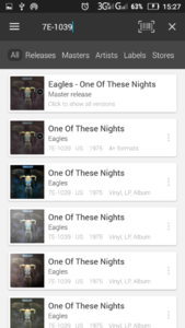

    Giờ các bác lưu ý đến nhãn ghi trên đĩa của mình bao giờ cũng có số Serial nằm ngay cạnh logo của nhãn đĩa. Đối với CD thì còn có cả bar code nữa. Em chụp tượng trưng vài cái LP và CD để các bác hình dung

    Giờ em tiến hành thử tìm kiếm với LP của Eagle có mã 7E-1039 và có kết quả như sau
    Discogs sẽ cho ra một loạt các kết quả giống nhau, giờ phải chọn cái nào phù hợp với đĩa mình hiện có. Sau khi bấm chọn, Discogs sẽ đưa ra kết quả mình yêu cầu. Tiêp theo bấm vào dấu + góc dưới bê phải để chọn Add to My Collection
    Như vậy là ta đã thêm vào bộ sưu tập về cái đĩa mà ta có. Thông tin về đĩa rất đầy đủ như Tên Album, tên nhà sản xuất, năm phát hành.... đủ cả.

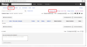

    B1: Trên máy tính, ta truy cập vào trang http://www.discogs.com
    B2: Đăng nhập tài khoản của mình
    B3: Chọn tap Collection, click vào Manage Folder
    B4: Sau khi vào giao diện trang Manage Folder ta sẽ chọn Add Foler và đặt tên Folder cho nó. Như em sẽ chọn địa chỉ từng ô như giá đĩa của em đã làm. Ví dụ là A1
    B5: Quay trở lại thẻ Collection. chọn Album mà ta đã tìm kiếm và add vào My Collection lúc này và move nó về Floder tương ứng với vị trí của nó tại nhà chúng là
    Như vậy là đã hoàn tất các bước để quản lý bộ đĩa nhạc bằng sử dụng Discogs.

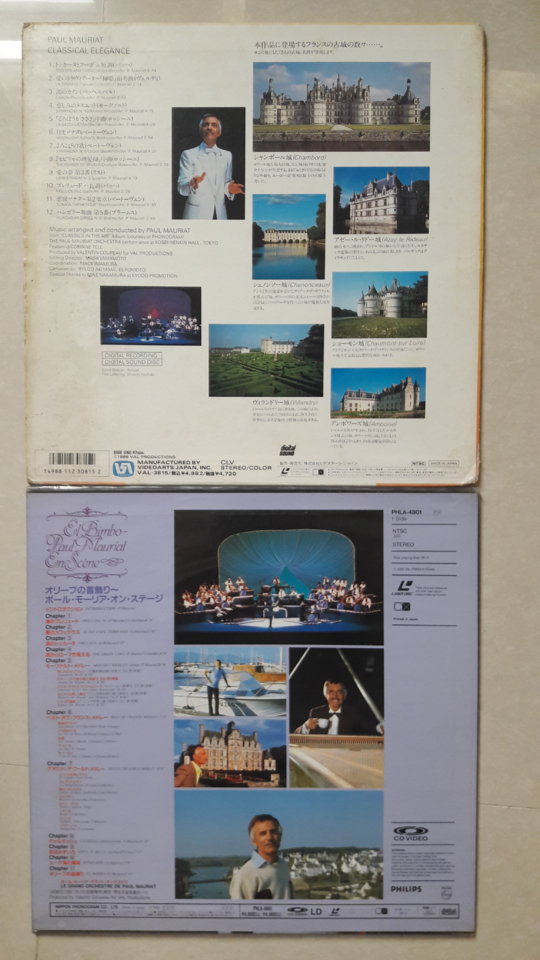

    E có 4 cái đĩa LD Paul Mauriat trong đó 1 cái có barcode thì Discogs tìm được, còn 3 cái kia có Serial thì nó lại không tìm được:

    Bác chụp serial mờ quá, em không nhìn được
    Như trên em nói không phải trên Discogs là có tất cả. Vẫn thiếu mà :).
    Gặp những trường hợp này buộc phải chạy bằng cơm thôi. Em sẽ trình bày trong phần 2

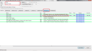

    - Khởi động chương trình Tag&Rename. Tại cửa sổ bên trái, các bác tìm và click vào Sub-Folder chưa Album chuẩn bị làm tag. Khi đó cửa sổ bên phải sẽ hiện ra các file MP3 mà ta đã copy vào. Lúc này ở cửa sổ bên trái, cái bác sẽ thấy toàn bộ các trường của file đều trống rỗng vì chưa có tag. Chỉ duy nhất hiện tên file MP3 mà ta đã copy vào thôi.
    - Click chuột vào hình QUẢ ĐỊA CẦU để bắt đầu làm tag theo cách tự động. (khung màu đỏ có mũi tên)
    - Sau khi click vào quả địa cầu thì sẽ mở ra một cửa số như sau:
    5.png - Giờ các bác tiến hành nhập một số thông tin vào phần Search (góc trên bên trái). Ô Artists nhập tên ban nhạc hoặc ca sỹ. Ở đây em nhập ABBA. Trong trường hợp Album nhiều ca sỹ thì các bác nhập từ Various Artits (nhiều ca sỹ). Tại ô Album, nhập tên Album cần tim. Ở ví dụ này là Super Trouper. Nếu biết năm phát hành Album thì các bác điền vào, không thì bỏ trống. Nói chung càng nhiều thông tin thì phần mềm sẽ tìm càng chính xác. Sau đó click nút Search hoặc Click thẳng vào nút Discogs.com và sẽ thấy ở cửa sổ to phía dưới hiện ra các kết quả tìm kiếm. Có khá nhiều kết quả do Album này đợc nhiều hãng phát hành. Bác xem bìa đĩa của mình là Album do hãng nào phát hành thì click vào dòng kết quả đó. Cuối cùng click vào nút Load Album (góc dưới bên phải)

    - Sau khi click vào Load Album, phần mềm tiếp tục mở ra một cửa sổ mới như sau:
    Các bác sẽ thấy phần ô màu đỏ vẫn là tên file Mp3 mà ta đã chuẩn bị. Phần ô màu xanh là tên các track mà Discogs đã tìm thấy. Ở đây quay lại phần chuẩn bị file MP3 copy vào Sub Folder em đã lưu ý ở bước 1, đó là cần xem trước Album của mình có bao nhiêu track thì phải copy đủ từng đấy file MP3, nêu không đến công đoạn này sẽ không tương thích.
    Phần ô màu da cam là các trường của Tag mà Discogs đã tìm thấy trong dữ liệu của mình rất đầy đủ, bên phải là Cover của Album luôn.
    LƯU Ý: Đến đây, ta cần phải chỉnh sửa đôi chút để phục vụ việc sau này tìm kiếm đĩa của mình cất đâu ở trong nhà. Chỗ này tùy vào cách đánh dấu đĩa của mình ở nhà, các bác sẽ Edit lại tên Album cho phù hợp bằng cách gắn thêm ký tự chỉ vị trí cất dấu đĩa vào trước tên Album. Vị dụ này với em, em sẽ chỉnh lại tên Album là. 2B-1 Super Trouper.
    Như đã trình bày phần 1, do cách xếp đĩa của em (có ảnh minh họa các bác quay lên xem lại tại post #6) thẹo tọa độ tủ em sẽ cất cái đĩa này ở vị trí 2B-1 (Hàng 2, cột B, đĩa số 1 từ ngoài vào trong). Như vậy sau này các bác tìm kiếm trên phần mềm Jriver Media (sẽ trình bày sau) sẽ biết ngay đĩa này đợc cất ở đâu. Em nhắc lại cái này rất quan trọng nhé.
    Cuối cùng click vào Write Tag. Phần mềm Tag&Rename sẽ ghi toàn bộ thông tin Album này lên các file MP3 để làm cơ sở sau này phần mềm JRiver quản lý.
