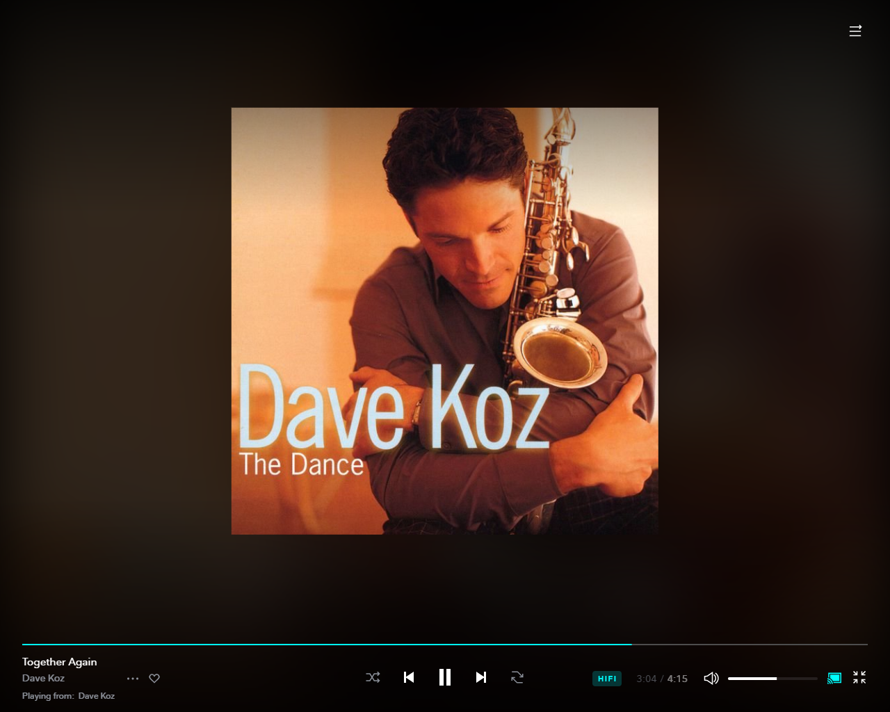

    Cast được trực tiếp từ các app Tidal, Deezer, Spotify, Roon. Với Tidal và Deezer tiếng rất sạch, thoáng đãng. Chi tiết khá tốt. Dải trên tốt.

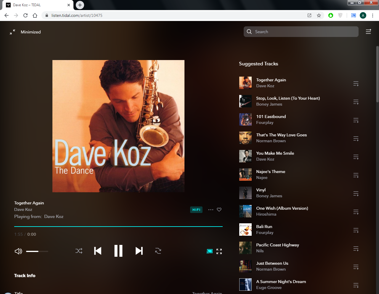

    Cast Tidal từ Google Chrome browser:

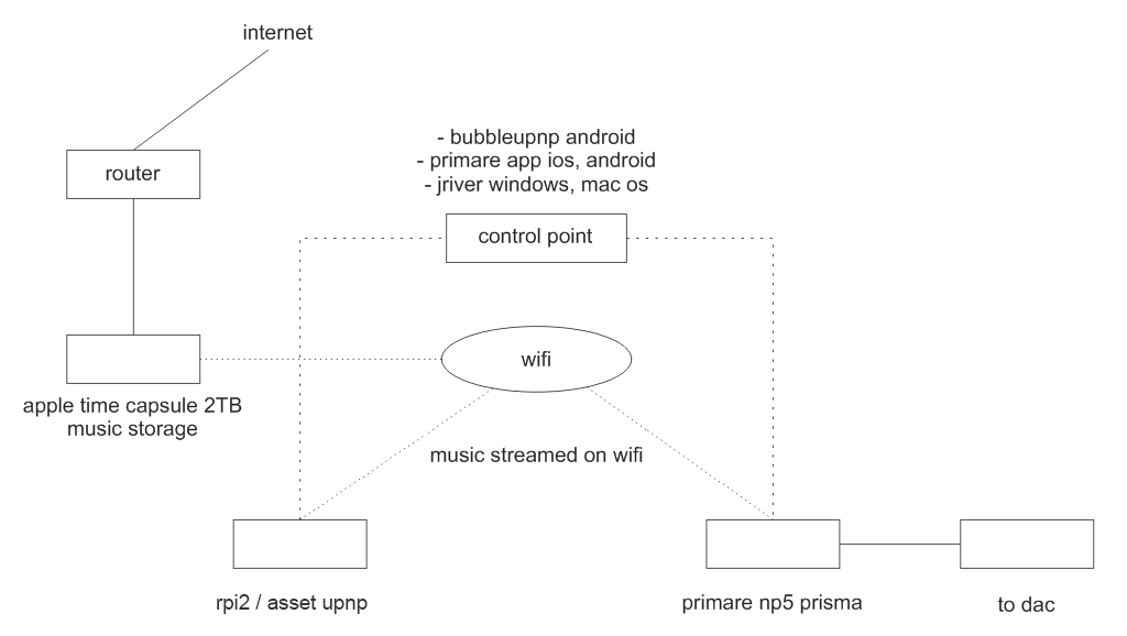

  23. tml3nr
    tml3nr Advanced Member
    30/4/07
    3.082
    3.519
    Hiện tại em dùng như hình bên dưới anh ạ. Do NP5 có upnp renderer nên em chỉ dùng 1 pi2 chạy asset upnp (DLNA server). Nhạc chứa trong Time Capsule dùng như NAS.
    Tất cả kết nối qua wifi. Em chỉ dùng 16/44.1 nên không thấy lag. Hi-res em chưa test.
    Theo em test thì pi chạy DLNA server cũng ảnh hưởng nhiều đến âm thanh. Nên em dùng Shanti 1A cho nó luôn.
    PS: Trong trường hợp dùng 2 pi. Nguồn cấp cho pi làm renderer quan trọng hơn. Nhưng cái pi làm DLNA server cũng rất nhạy cảm với nguồn. Thay nguồn tốt hơn là tiếng khác liền.
