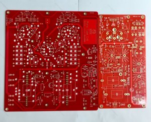

    E vừa nhận được PCB bác Quang Hào gửi, mạch dầy dặn và mạ vàng thật đẹp, ngoài ra bác chủ còn kỉ niệm mạch cao áp, đốt tim cho 818-3, xin cảm ơn bác chủ đã chia sẻ

    Bác thử cạo giúp em lớp sơn của đường mạch dưới có mạ ko? Có để em đặt bộ chơi!

    - Dưới lớp sơn cũng vàng khè bác à

    mạch em làm vàng ngâm anh ạ (
    Immersion Gold )

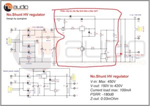

    E thấy thoát katot R34 và R17 có trị số khác nhau k biết chuẩn là 1k hay 100k; R22 và R4 là 1k hay 2k vậy a Xu ơi
  14. quanghao
    quanghao Advanced Member
    Tham gia ngày:
    30/10/06
    Bài viết:
    7.598
    Đã được thích:
    321
    Nơi ở:
    Thành Công
    R34 và 37 là 1 , = 1k , em nhầm - sorry!
    R22 và R4 : 2 k a

    Bác chủ cho ae xin cái list linh kiện phần nguồn ạ, phần đóng trễ con BC547 và LM311 thay bằng con nào được bác?
  21. quanghao
    Tham gia ngày:
    30/10/06
    Bài viết:
    7.598
    Đã được thích:
    321
    Nơi ở:
    Thành Công
    BC547 có thể dùng BC550 , Lm311 không thay được con nào ạ! có 1 cách là không dùng nó nhưng Loa sẽ nổ bùm 1 cái khi bật lên và tắt đi! h heee

    E hỏi bác QH là phần này không cần lắp linh kiện ạ?Vì em không thấy có trị số ạ. E cảm ơn bác!
