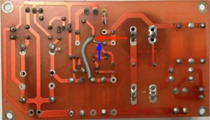

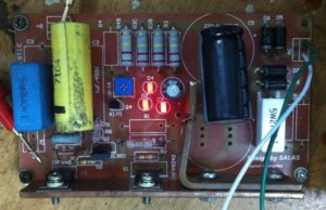

    - Chào các Bác, Em được Bác HHK tang cho bộ board shunt regu để làm nguồn cho head amly nhưng em chỉnh không sao lên được áp. Áp 288VDC vào nhưng điện áp ra cao nhất chỉ 67 VDC :( . Em thay đủ kiểu nhưng mạch không chịu lên đủ áp. Mong các Bác nhìn xem giúp em có bị lỗi nào không? Em cảm ơn.
  4. VQ_audio
    VQ_audio Advanced Member
    13/7/06
    9.261
    28
    Bo QH đời đầu này layout sai mấy chỗ nên phải cắt mạch & câu dây mới dùng đc , tốt nhất bác kiếm bo mới đời sau lắp cho an toàn ạ

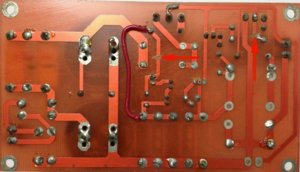

    Em phải alo nhờ ông anh chụp lại hình cái bo này, bác làm theo mẫu nhé vì mỗi bo câu dây 1 kiểu. Đảm bảo fix xong chạy ngon :D
    Bác xem hình em post lại phía dưới

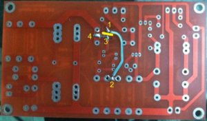

    - Cảm ơn Bác, Em vẽ lại vị trí cắt mạch, Bác xem đúng không?
    Đường màu vàng là đường cắt mạch. Nối điểm 1 và 2. Nối điểm 3 và 4. Vậy là Ok phải không Bác?
  8. VQ_audio
    13/7/06
    9.261
    28
    Còn chỗ chân cực D con mosfet irf 840 nữa ạ , chân cực D trên hình (chân giữa) nối với chân trở 2k2 bác cắt mạch in & nối chân con 2k2 sang chân S (cạnh trái) là xong

  10. HHK
    HHK Advanced Member
    5/6/10
    629
    81
    Between heaven and hell
    Mũi tên mầu đỏ thỉ cắt, mũi tên mầu xanh thì nối, goodluck!

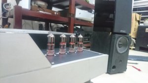

    Cuối cùng sau gần 7 năm e đóng nắp e này để nghe, ko làm gì nữa. Giờ e nó gần giống hãng rồi.
    Chất âm rất ok.

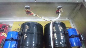

    Em là người đã mua lại pre818 của bác Hoàng cool cách đây 1 năm. Hiện pre em có hiện tượng bị mất cả nguồn cao áp và đốt tim 1 vế (Riêng đốt tim vế đó thì bại chát bán dẫn và trở 33Ohm).
    Hiện em phải đấu chung 01 vế nguồn cho cả 02 vế đèn.Pre nghe có hiện tượng ù tương đối to ạ.

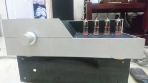

    Phần mạch em thấy quá chất. Còn vỏ thì ko tương xứng
