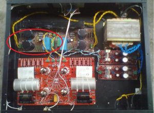

    Con 9610 mà thông thì đám k170 + mje350 + irf840 chết tuốt vì làm gì còn hạn dòng :mrgreen:
  2. startburn
    startburn Advanced Member
    20/6/07
    508
    thank các bác, để em thay toàn bộ đám này xem sao, có gì báo cáo các bác tiếp.
    espadon_vn: Anh thấy 168v cũng nghe tốt mà em, để đợt này chỉnh lại 160v xem sao.... thanks em.

    EM đọc không kỹ nên nói cái số 189V cơ :). Ap cao thế có phải là tự rưng nó nhảy từ 168 lên thế không anh ? An toàn thì anh cứ thay con ngon vào, và cho tản nhiêt nó lớn ra cho nó yên tâm...
  4. startburn
    20/6/07
    508
    đúng rùi em, đang nghe tự nhiên một bên bị ù, nên kiểm tra lại thấy bên bị ù nhảy lên 189v, để thay hết mấy em này cho an tâm.
    Ah không biết ai có em IRF9610, K170, MJE350 dư ko để lại em với, đặt mua đợi hàng về lâu quá. em cám ơn trước.

    Tình hình bệnh tật cái nguồn thế nào rồi bạn :?:
  10. startburn
    20/6/07
    508
    Da, e van chua tìm đc 9610 và mje350 đang ọ́ doi may bac ho tro, thu hai moi có. E van phai doi bac oi.
  11. startburn
    20/6/07
    508
    Kính báo các bác, pre của e đã fix đc nguồn, đúng là nguồn này khó quá, e nhờ sự hỗ trợ của anh kirato và bác Quang mimosa cuối cùng cũng fix xong.
    Thanks các bác nhiều lắm.

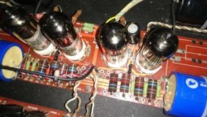

    Bác nào cho em biết sự khác nhau trong chất âm giữa việc để trở R1 là 47 ohm và 33ohm đc không ạ? Em đang để trở 47 ohm, hiện tại nghe âm thanh hơi cứng, mỏng, bass lửng lơ. Bóng của em là 6h30pi sovtek, linh kiện tạm ổn. Nếu để trở 33 ohm có khắc phục đc tình trạng này không ạ? Cám ơn các bác.
  15. espadon_vn
    espadon_vn Advanced Member
    26/3/08
    8.580
    181
    COn trở đó để điều chỉnh dòng cho toàn mạch. Nó cũng ảnh hưởng tới âm thanh nhưng là ảnh hưởng do chủng loại trở nhiều hơn là giá trị của điện trở bác ạ.
    Bác thay bằng trở 33R mà cùng chủng loại thì theo em chỉ làm cho mấy con IRF nó nóng hơn thôi !
  16. hoangcool
    hoangcool Advanced Member
    1/1/09
    462
    124
    Có nghĩa là theo Thọ, để có chất âm ấm áp hơn nên dùng trở carbon tại vị trí đó à? Hiện tại anh đang dùng trở metal.

    Bóng này em thấy nếu để ở chế độ trở tải 2,5K, Ua = 80v, Uk = 6,3v đúng theo datasheet thì nghe giống như bác nói vậy, em chỉnh ở mức 75v, 6,0v nghe bass sẽ tốt hơn, ko còn lơ lững nữa, tuy nhiên nghe sẽ hơi tối 1 tí nhưng nghe rất tình cảm. em dùng trở thoát catode là audionote 220r, tụ thoát BG 100uf nghe tiếng rất tốt bác à. Hôm trước em mới gắn dàn trở tải bằng audionote ban đầu ko thấy cải thiện nhiều tuy nhiên khi nghe khoảng 1 tuần sau chất âm của em này quá tốt luôn.
    Tuỳ theo gu nhạc, phối ghép linh kiện.... và các thiết bị khác nữa nên khi kết hợp DIY, test âm thanh cho từng thiết bị, em đều phải để 1 bộ của hãng để tham chiếu nếu ko dễ bị tẩu lắm......
    Nếu bác ở TPHCM, thì mình giao lưu cho vui, còn ở khu vực Gò té liên hệ bác Lý nhân đấy... bác ấy chuyên bị cái loại cứng cứng ấy.... ( vì dùng rượu chuối hột ko à) :D

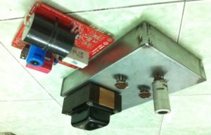

    - Chào các Bác, em đang làm con head amp dùng ổn áp shunt regu, nhưng board shunt regu đời mới không gắn vào chassic của headamp được.
    Em xin được trợ giúp board shunt regu đời trước để hoàn thành headamp kịp nghe trước tết, Em chân thành cảm ơn.
