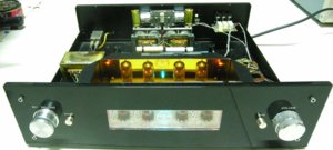

    Rảnh gò cái hộp đậy vào cái OPT của pre PCC88 Tungsram cho khỏi nhiễu ... gắn thêm cái nút gạt chọn điện áp vào 220--230V để điều chỉnh áp đốt tim AC khá chuẩn :mrgreen: . Đóng nắp 1 dự án dài hơi...
    @tuanhaitin: hôm qua tháo ra gắn vào tạch hết 1 em mje350 mà nhà ko có sẵn nên Lý táng con 2SA1013 vào chạy áp ở ~120V cũng tốt :D . Thân

    các bác giúp em với.con pre 818 của em.đả chạy rùi.mà sao em không tài nào chỉnh được áp.con tin chỉnh không có ấp phê gì hết.áp cấp vào 190vac.nắn lọc song còn 160vdc.kên bên kia chỉ có 158vdc.sau trỡ tãi 90v.em đang sài bóng 6h6 nên trở tải em để 2k2...hát thì ngon lành rùi.nhưng sao không chỉnh đuợc.các bác giúp em.mấy hôm nay không tìm ra nguyên nhân được
    https://lh4.googleusercontent.com/-r6v_UxKhEF8/U3nEGbqEJkI/AAAAAAAABys/3wux9udJ9xU/w438-h586-no/IMG_1091.JPG[/img
    [img]https://lh4.googleusercontent.com/-WWmt2K8I89k/U3nECIrBNpI/AAAAAAAAByg/3ljDZQMlnRU/w438-h586-no/IMG_1090.JPG
  23. tngoctu
    tngoctu Advanced Member
    10/10/10
    2.366
    186
    Nguồn này ko chỉnh áp được thì hết 99,9% là do con K170, 0,1% còn lại do con irf840. Done. :mrgreen:
  24. chimchich
    chimchich Advanced Member
    5/9/12
    304
    em dang sài con k30a.em đã thay con khác rồi.vẫn không chỉnh được
  25. tngoctu
    10/10/10
    2.366
    186
    K30A thì ko chỉnh được đúng rồi còn gì ... Thay 100 con vẫn thế thôi. K170 mà nó còn kén hàng, heeeee :mrgreen:
