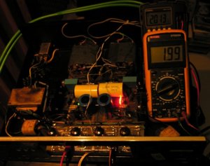

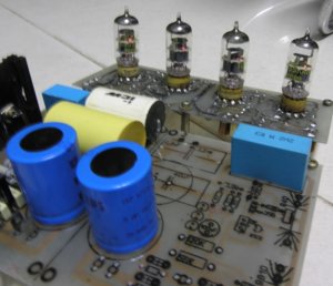

    - Trong khi chờ đợi chassic từ Bác Gar em nâng cấp tụ lọc nguồn cho Pre. Cảm ơn Bác Kirato :mrgreen:

  6. lynhan159
    lynhan159 Advanced Member
    16/10/07
    3.017
    Phú Nhuận Bang, Sài Gòn
    tụ gì trông bửn, đen hôi thía??? :)
  7. tuanhaitin
    tuanhaitin Advanced Member
    18/4/10
    1.587
    16
    Phú Nhuận-HCM
    - Em thấy các Pre cao cấp mà Bác Hào ráp thì dùng toàn tụ này lọc nguồn cả, Em đua đòi theo cho có hội :lol:
  8. kirato
    kirato Advanced Member
    14/12/06
    1.807
    Tầu THỐNG NHẤT
    bác tuanhaitin mang qua cụ Lý rửa chuối hột đê,em nó sẽ long lanh ngay ý mừ

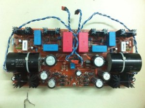

    Pre của em đã đóng điện chạy thử, chassi tận dụng chật trội quá lên bố trí hơi vất vả.
    về Phần nguồn ssau khi chạy thử em thấy con 840 rất mát, nhưng con 9610 thì hơi nóng sờ vào rát tay khôg biết nguồn của các bác có hiện tượng trên không? em lo bị cháy quá!

    Thành Công
    không sao bác ạ!
    chạy thử xem nó sao đã ạ! nguồn của bác đã fix hết rồi ạ ạ!

    Thank bác Hào! Em Đã cho pre chạy rồi...Chỉnh sửa tiếp phần tín hiệu nữa thôi , không có mấy cái chân cắm tín hiệu trên bo ..phải hàn trực tiếp dây vào nên cứ thấy nó lủng lẳng :D có kết quả sẽ post nên tiếp!

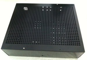

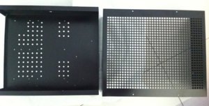

    - Em lấy bẫy chuột cụ Gà về bẫy Pre-818, Khoan sơ sơ gần trăm lỗ :mrgreen:
    Sau khi đem đi thẩm mỹ, dung nhan bẫy chuột.

    Wow, quả thật là người đẹp vì lụa :D

    công nhận bẫy nhiều chuột ghê :lol:

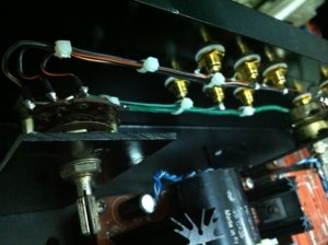

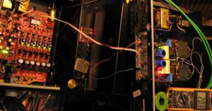

    - Trong khi chờ đợi tụ xuất nâng cấp về, em cho pre vào chassic.
    Đi dây kiểu Naim, tốn công và thời gian :(

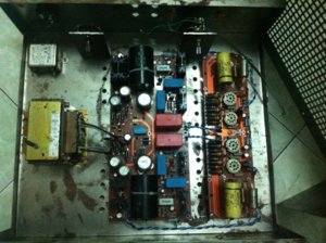

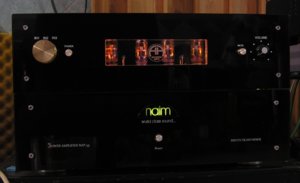

    Pre 4 tube PC88 Tungsram out OPT gắn mặt tiền tạm lên trông vầy có được không người đẹp :mrgreen: ? oải quá :lol: . thân
  22. kirato
    14/12/06
    1.807
    Tầu THỐNG NHẤT
    hè hè chuyển qua chơi ác cóc tíc ạc à :lol:
