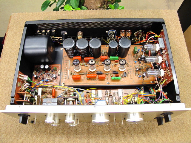

  11. vuanui
    vuanui Advanced Member
    Tham gia ngày:
    10/2/12
    Bài viết:
    311
    Đã được thích:
    238
    Đây là ruột em nó cách đây 3 năm, giờ nó cũng khác vì em thay hết toàn bộ tụ với bóng loại khác rồi
    Chỉnh sửa cuối: 20/6/21
  12. vuanui
    Tham gia ngày:
    10/2/12
    Bài viết:
    311
    Đã được thích:
    238
    À quên nữa, 2 con tụ nhỏ góc ngoài cùng bên phải ko thay sẽ có tiếng sôi kiểu loẹt xoẹt rất nhỏ nhưng thỉnh thoảng mới bị :D
