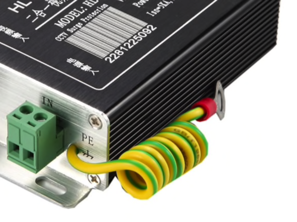

    Mời bác xem lại hình trong post #294. Sau cuộn cảm tính từ dây đất, nghĩa là đấu cuộn cảm vào dây đất rồi cho mass mạch nối vào cuộn cảm ạ :D

    Cuộn cảm này mua ở đâu bác ơi?

    Ôi, nhiều loại quá. Từ chục usd đến gần trăm usd, em chả biết chọn loại nào. Bác cho em gợi ý cụ thể loại nào ko ạ?
    Các bác ai có nhu cầu thì gom lại mua chung cho rẻ được ko?

    Gợi ý cụ thể
    Hãng họ làm đơn giản như vậy thôi :p:p

    Quan trọng nhất thanh đồng (ground bar) đi kèm với nó. Thanh càng lớn...càng phê ;)) :)

    Cuộn cảm solen có lớp nhúng cách điện bề mặt vậy bác có cạo bỏ lớp đó khi đấu vào dây đất không hay để nguyên lớp đó đấu vào dây đất . Em đo thì 2 đầu dây không Thông nhau khi chưa cạo lớp phủ màu đỏ

    Bác phải tách ra và cạo sạch lớp cách điện từng sợi nhỏ rồi xoắn lại như cũ nhé, lúc đó mới dẫn điện được.

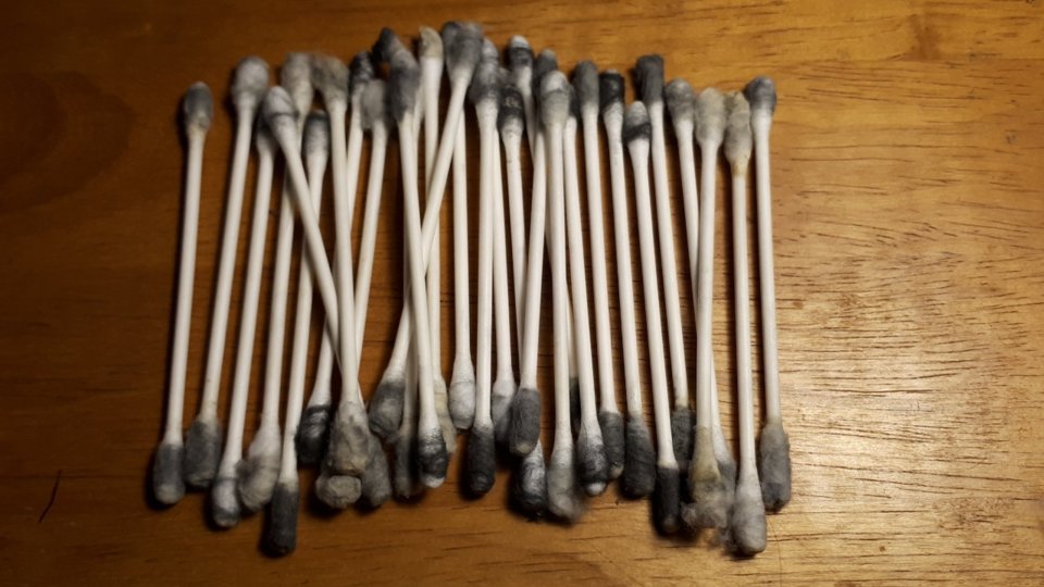

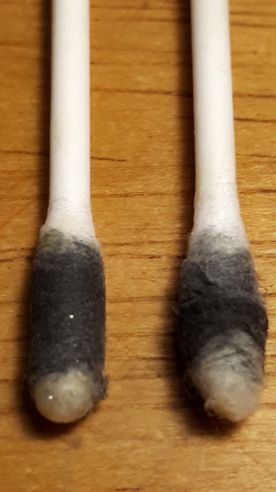

    Các bác đừng ngại ngần nữa, hãy làm vệ sinh dàn ngay nếu trong 12 tháng qua chưa làm vệ sinh bao giờ. Các bác hãy xem 2 hình ảnh dưới đây để có động lực làm nhé :)
    Nếu vệ sinh định kỳ, dàn ít dơ thì dùng Deoxit hay RP7 nhưng phải chùi thật khô sau đó. Còn nếu dàn để lâu quá, dơ quá thì có thể dùng Cana đánh bóng xe để chùi bay đi lớp oxit bên ngoài, đối với chi tiết không mạ thì ok, ví dụ đồng nguyên bạc nguyên, hoặc mạ dày 2 lớp cũng ok, còn lớp mạ mỏng (linh kiện thuộc loại rẻ) thì khi chùi mạnh quá, hay chùi nhiều lần bằng Cana thì có khả năng sẽ bay mòn lớp mạ đấy nhé.
