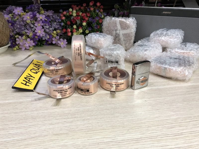

    image.jpeg Mấy cuộn chỗ bác Dũng dùng được không bác hoangtrong?

    Dùng cuộn đồng lá thì sang quá, nhưng những cuộn này không có trị số nhỏ dưới 0.1 mH. Bác nên dành tiền mua dây Duelund 14 hay 12 AWG tự quấn các cuộn nhỏ từ 0.01 đến 0.1 mH để thử, vui hơn.

    Em tìm thấy chỗ bán nên chia sẻ thôi chứ em chưa dùng ạ.

    Cuộn cảm Jantzen thì mình có dùng loại lõi C-core (cắt cho dãy dưới) và P-core (thoát mass cho dãy mid) dùng trong phân tần loa nghe rất tốt, cắt cho mid thì cuộn cảm Jantzen đồng lá cho tiếng dày hơn cuộn cảm lõi không khí Solen, tùy gu mà chọn. Còn nối đất thì chỉ mới dùng cuộn cảm solen 0.20 - 0.22 mH do có sẵn, còn cuộn cảm Jantzen không có dư để thử nối đất, nhưng có vẻ hệ thống của mình hợp cuộn cảm trị số nhỏ dưới 0.1 mH, nên phải tự quấn với chất liệu tốt nhất có thể.

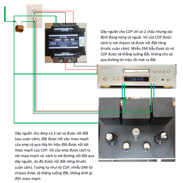

    Hôm nay dành 1 buổi tối để hệ thống và mô tả cách nối đất cho bộ dàn đơn giản của mình trong file bên dưới.

    Thanks bác, để em thử nghiệm rồi báo cáo bác

    Dùng cuộn cảm nối đất cho bộ dàn, chú ý nối đất cho mass mạch thì sau cuộn cảm, các thành phần khác cách ly với mass mạch cho nối đất riêng thì nối tập trung vào trước cuộn cảm. Cuộn cảm dưới 0.1 mH thì tiếng chi tiết hơn, trị số cuộn cảm càng nhỏ tiếng càng chi tiết, cuộn cảm từ 0.1 đến 0.2 mH thì tiếng đầm hơn, âm hình sâu hơn, trị số cuộn cảm càng lớn thì tiếng càng ấm hơn, nhưng lớn quá thì tiếng sẽ nặng.

    Thế nào là trước, thế nào là sau cuộn cảm hả bác? Bác nói rõ hơn đi, cho thêm hình thì càng đẹp :)
