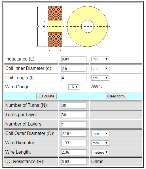

    Em thấy bác chia sẻ vụ nối cuộn cảm này hay quá nên đang định làm theo, nhưng băn khoăn chưa biết nên gắn nó vào chỗ nào: gắn trên mạch (amply) hay gắn ở ngoài trên dây nối mass trước khi vào máy (amply) hay gắn trên dây mass trước khi đi vào ổ cắm tổng.
    Có phải bác gắn cuộn cảm vào vị trí bôi đậm kia không? Nó là vị trí nào ạ?
    Bác hướng dẫn cách thức quấn cho em được ko ạ: Đường kính mỗi vòng, số vòng và độ dài cuộn cảm. (kể bác cho em xin công thức thì hay quá, vì còn liên quan đến tiết diện dây - tra google có nhưng nó nhiều tham số quá ạ)

    Em dùng cuộn cảm không khí nên không đưa vào trong ampli, em gắn ở ngoài trên dây nối mass trước khi vào ampli.
    Cuộn coil nối đất này không cần trị số chính xác, vì như bác quoc dat đã nói cuộn coil này như 1 điện trở đối với cao tần, ở các mức tần số khác nhau, trị số điện trở của cuộn coil cũng khác nhau. Có dàn thì quá dư treble, có dàn thì treble vừa đủ, bác nên thử ở một số trị số cuộn cảm khác nhau, nguyên tắc là treble dư thì trị số cuộn cảm lớn 1 chút ví dụ như 0.3 - 0.4 mH, treble vừa rồi thì dùng cuộn cảm 0.1 mH trờ xuống. Em đang thử cuộn cảm 0.01 mH nghe tốt bác à.
    Về quấn cuộn cảm thì em mù, có trang web hướng dẫn tính toán đây: http://www.pronine.ca/multind.htm
    Em thử tính và quấn theo kết quả tính toán gợi ý, em dùng tạm 1 ống nhựa (ống vitamin sủi bọt) và quấn đơn giản 1 lớp và dùng ngay. Kết quả nghe rất tốt chắc vì dây đồng Duelund hay !

    Vâng, hướng dẫn của bác rất chi tiết để làm theo rồi ạ. Em cảm ơn bác.
