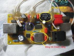

    Lâu không thấy các bác comment, chắc là phần thao tác khá đơn giản nên các bác dễ dàng thông qua. Bây giờ quay lại vấn đề chọn chip USB -> I2S, comment của các bác trước:
    Đầu tiên nói về PCIe-i2s trước, cái card PCIe phải cắm vào máy tính nên gặp 2 bất lợi:
    1 - Đường tín hiệu I2S cấp vào chíp DA phải càng ngắn càng tốt để giảm jitter thấp nhất có thể. Ngoài ra em đọc ở đâu đó, các sợi dây truyền I2S cần ngắn hơn 15cm mới đảm bảo. Trong khi đó card PCIe phải cắm ở trong máy tính, câu dây tín hiệu từ PCIe-i2s ra ngoài rồi cấp vào chip DA của CDP sẽ dài hơn 15cm nhiều nên không đảm bảo tín hiệu, khó chống nhiễu và tăng jitter
    2 - Xung nhiễu từ CPU của máy tính rất khủng khiếp (Bác nào nghiên cứu về vấn đề này thì đã biết) nên tín hiệu I2S đặt gần CPU máy tính bị ảnh hưởng lớn
    Vậy phương án của bác mtbc với card PCIe-i2s ta tạm không bàn tới nữa nhé!
    Tiếp đến là lựa chọn giữa các USB-I2S module: Xmos, Amanero, CEntrance, TAS1020B (Của TI), CM108+PLL module (Của Cmedia) ... Giữa một rừng USB-I2S module như vậy thì chọn cái nào?
    Bàn về nguyên lý một chút, tất cả các module đã liệt kê ở trên đều có giao thức truyền dữ liệu qua USB là Isochronous Transfers. Như đã nói ở trên thì chúng đã có bit perfect (Dữ liệu được bảo toàn), tuy nhiên còn vấn đề jitter xảy ra khi dữ liệu bảo toàn đó không được sắp xếp theo thời gian chuẩn, thời gian của dữ liệu là ta nói về tần số lấy mẫu. Phân loại sâu hơn Isochronous Transfers theo cách lấy mẫu tần số tín hiệu thì chia thành 3 loại:
    - Synchronous: Tần số tín hiệu USB-I2S được đồng bộ với tần số của máy tính (Rất nhiễu, jitter lớn - không dùng trong các DAC)
    - Adaptive: Tần số tín hiệu USB-I2S không đồng bộ với máy tính, nó kiểm tra thông tin mẫu tần số của dữ liệu gửi từ máy tính và chủ động tạo ra tần số tương ứng cho USB-I2S với đồng hồ tạo tần số độc lập
    - Asynchronous: Tần số tín hiệu USB-I2S hoàn toàn độc lập với máy tính, có đồng hồ tạo tần số độc lập cho USB-I2S chịu sự điều khiển của driver của USB-I2S module
    Hiện nay có nhiều cuộc tranh cãi trên các diễn đàn khác nhau về việc so sánh giữa Adaptive và Asynchronous để sử dụng cho USB audio DAC. Kết quả chưa ngã ngũ, các bác có thể tham khảo ở: http://www.head-fi.org/t/493152/low-jit ... ynchronous
    Còn các loại module đã liệt kê thì:
    - Xmos, Amanero là Asynchronous (Bác quanghao đã có so sánh: http://www.audiodesignguide.com/AD1865v2/index.html )
    - CEntrance, TAS1020B (Của TI) thuộc loại Adaptive (CEn và TI có một số module thiết kế theo Asynchronous)
    - CM108+PLL module của em sử dụng Adaptive mod để có được các dữ liệu âm thanh từ máy tính tới module, nhưng sau đó lưu trữ dữ liệu trong một bộ đệm độc lập và điều khiển thời gian (Tần số tín hiệu) bằng cách sử dụng đồng hồ riêng của mình có vòng khóa PLL (Hình thật):
    Kết luận:
    Em xin nhắc lại quan điểm của em một lần nữa rằng: Lựa chọn module gì để xuất USB -> I2S là tùy mỗi người. Vấn đề là xử lý làm sao để đường I2S vào chip DA ngắn nhất để giảm thiểu jitter hết mức có thể (Tốt nhất là đặt cố định module USB -> I2S bên trong CDP, ở sát cạnh chip DA).
    Tranh luận và lý thuyết kỹ thuật về việc lựa chọn module USB -> I2S thì có rất nhiều ở trên mạng, nhưng em khuyến nghị các bác nên tin tưởng ở đôi tai của mình hơn là bất kỳ lý luận khô khan nào. Nếu bác nào có điều kiện, hãy mua về 3 hoặc 4 module gắn thử vào CDP của mình để tự nghe so sánh và lựa chọn.

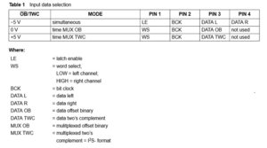

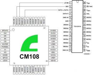

    Giờ em mới xem được bài của bác. Bác đo điện áp ở chân số 27 của TDA1541 xem là +5V hay 0V hay -5V. Tương ứng với mỗi giá chị thì TDA1541 hoạt động theo từng chế độ sau:
    Bác đấu nối CM108 với TDA1541 đúng từng chân theo sơ đồ nhé, trước đó nhớ tách hoàn toàn tín hiệu từ IC trước TDA1541 nối với TDA1541 trên sony 750 :
    P/s: Trường hợp không đo được điện áp chân số 27, bác cắt mạch đầu vào của chân 27 rồi nối chân 27 với chân 28 (Chân 28 đã có điện áp +5V) thử xem kết quả thế nào nhé!
    Mong nhận được tin tốt từ bác!

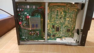

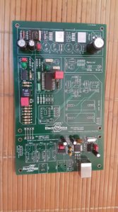

    Em cũng đã mod thành công con 333esd, chạy cả usb và coaxial in và cả CD nguyên bản. CHơi kiểu này cũng tiện đa di năng luôn, chất lượng cũng tương đương cd chép phát luôn trên đó.
    Em làm con đầu HDP TVX slim S1 xuất coaxial vào đầu nghe ổn luôn. Máy tính nghe nhạc youtube ổn.
    Ổn với 1 đầu CD đã không mấy sử dụng, giờ lại dùng nhiều nhất
