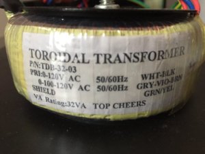

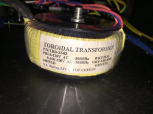

    em có con dac có biến áp 1 pha như hình , nó có 2 cặp dây đầu vào ghi là
    Pri : 0-120V AC 50/60HZ WHT-BLK ( trắng-đen )
    0-100-120V AC 50/60HZ GRY-VIO-BRN ( xám-tím-nâu )
    Shield GRN/YEL ( xanh lá/vàng )
    hiện giờ để nguyên bản em cắm điện 120V AC thì hoạt động bình thường , không có vấn đề gì .
    nhưng em muốn Xài điện 220V AC trực tiếp để không phải qua thêm 1 biến áp 220v-120v . các bác cho hỏi có cách nào đấu sang điện 220V AC mà xài vẫn an toàn không. có cái thắc mắc mà em muốn chuyển là lý do :
    1) trên thùng zin của DAC ghi là điện 220V AC
    2) khi để nguyên bản thì điện vào là 120V AC - ra là 30V AC - 14V AC theo em đo bằng đồng hồ , vậy khi chuyển sang điện 220VAC nếu dc thì điện đầu ra có thay đổi không ? cái này quan trọng do em sợ khi chuyển điiện vào từ 120V Sang 220V thì đầu ra thay đổi thì tèo con DAC của em.:D

    Bác đấu đen với xám vào nhau .luc đó trắng vs tím là hai đầu cắm vao 220v.vậy là ok.tat nhien khi đấu đúng thì diện áp ra vẫn đúng (30v va 14v)

    Em làm theo hướng dẫn của bác hiện tại cắm điện 220V vào đã hoạt động .:D:D
    Mai mượn cái đồng hồ đo lại điện đầu ra và các phần dẫn điện xem có vấn đề gì khác thường nữa không trước khi đóng hộp .
