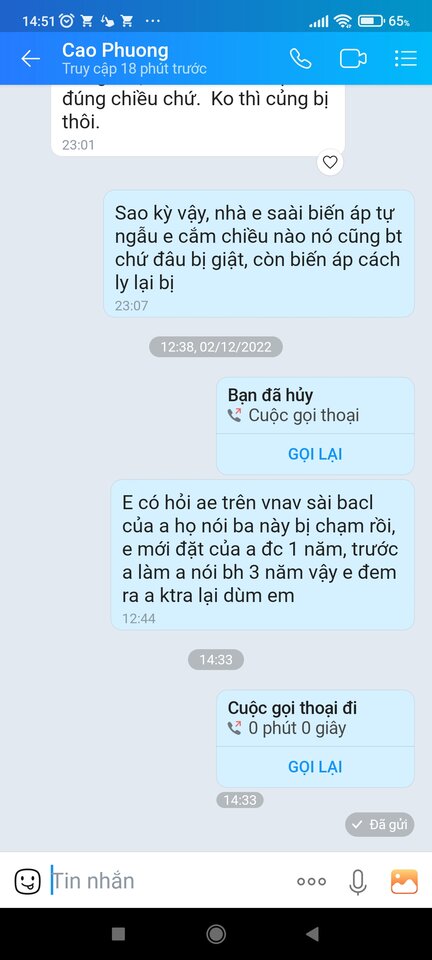

Nhờ các ae giúp e vụ biến áp cách ly bị rò điện

    Ae cho e hỏi nếu e vẫn để vậy sai có hại cho ampli, cd ko. Nếu ko thì e để vậy sài, bửa nào e kiếm tua vít lục giác e mở ra xem có lọc ko( ba bh 3 năm, e mua đc 1 năm). Còn chỗ a phương e hy vọng có hồi đáp vì e nt và alo mà ko thấy trả lời

    Thì e cũng muốn mai t7 nghỉ đem ra cho a phương xem lại mà ảnh thì bảo cắm phích đúng chiều mới hết, alo thì a ko nghe máy nên ko biết ảnh còn làm ko

    A phương đã trả lời bảo mai đem ra a ktra lại
