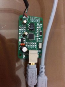

    Với vài thao tác đơn giản, bạn có thể thiết lập nhạc chất lượng cao cho xe hơi (hay hơn cả chơi cd gốc trên đầu cd của ô tô) - hiện đang áp dụng cho các thiết bị đt android
    1- Điện thoại android (đời càng cao càng tốt), mua thêm cái gá để đt thì càng tiện khi thao tác
    2- DAC cm108 có chức năng lấy tín hiệu qua cổng usb micro của điện thoại, đồng thời kiêm sạc cho đt luôn. Lưu ý là đừng chọn DAC tai nghe nhé
    3- dây aux cắm từ DAC vào cổng aux của đầu cd ô tô (khuyến nghị nên dùng đầu cd nguyên bản theo xe)
    4- Nguồn nuôi cho DAC lấy từ cổng sạc 5v, đc mod lọc cao tần giảm nhiễu
    5- Có thể sử dụng thêm phần mềm usb audio player pro để chơi nhạc chất lg cao qua thẻ nhớ đt nhé
    Giờ chỉ việc thưởng thức nhạc chất lượng cao cả online và ofline (lưu ý là đĩa cd xịn chơi cd ô tô và nhạc qua usb ko có cửa nhé)

    Bác ơi. Boar dac này mua chổ nào ah.
    [QUOTE="NCaudio, post: 2025456, member:
    Riêng bài cho iphone dùng nghe nhạc trên ô tô sẽ viết sau[/QUOTE]
