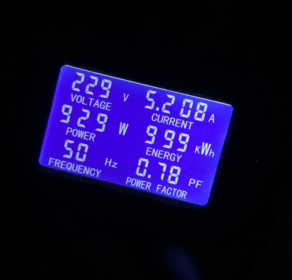

    Dàn của em ăn nhẹ là như này. Nếu ăn max tầm 6A, công suất ghi đít máy con pow 5.7kw. Vậy em chọn con BACL tầm bao nhiêu KVA là hợp lý bác?
  13. lenamvl
    lenamvl Advanced Member
    5/3/14
    5.043
    1.963
    Công suất sao cao quá vậy .Bạn đánh dàn loa sân khấu à ??
  14. freshaudio
    freshaudio Advanced Member
    16/6/07
    699
    527
    Tò mò với cái dàn của bác ghê công suất loanh quanh 1kw liên tục?

  15. Nguyễn Quyết Tiến
    Nguyễn Quyết Tiến Advanced Member
    28/12/20
    146
    855
    Em đang dùng 5kva rồi đấy. Em thấy có vẻ lên cao hơn sẽ đã hơn.
  16. lenamvl
    5/3/14
    5.043
    1.963
    P,=U.I= 220 V×6A =1320 W= 1,32kw.
    Suy ra công suất cực đại ~3kW
