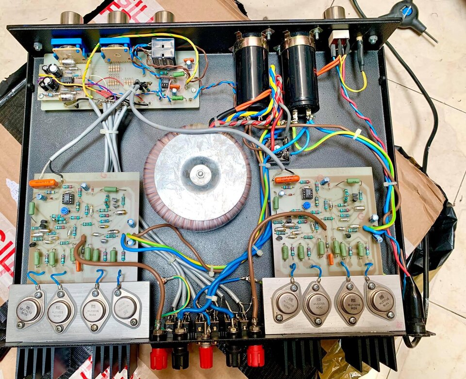

    anh mua Nap 300 chi cho tốn kém mà hiệu quả o cao, anh mua thêm 1con Nap 250 về rút dây dồn nguồn vào 1bo đánh mono lock là tưng bừng thôi, Nap 300 theo o kiệp anh.

    Đắt hơn là đương nhiên. Nhưng hiệu quả cũng phải tăng tương ứng chứ bác. Mono nó có cái hay của mono. Cái hay trước mắt đó là tĩnh sạch chi tiết hơn vì không còn nhiễu xuyên kênh. 2 con nap250 dồn công lực lại oạch thì nap300 chỉ là cóc nghé thôi :D

    Dồn nguồn chơi mono clock các forum ben UK đã lam nhiều. bác có thể tham bảo thêm tren google .
    nói cho dể hình dung thì Naim tăng công suất cho pow là dựa vào nguồn nuoi boad CS. . . cho dể hiểu là Nap 250 dùng 4 cuộn dây thứ cấp ta dồn 4cuộn thanh 2 cuộn để có dòng av tăng gấp đôi, đồng nghia với vo hieu hoá nguồn nuôi cho 1boad CS . nói thì đơn giãn nhưng o dành cho người o rành Naim.

    Nói chung là chúng ta tăng dự trữ công suất cấp cho mạch công suất. Hình dung cho dễ hiểu. Từ thông sinh ra trong lõi thép BA là cố định. Khi đại phong cầm nó quánh cái uỳnh, 2 board cs rút nguồn từ 2 cục BA đương nhiên khoẻ hơn nhìu rút từ 1 cục BA.
    Đơn giản cho người không rành đó là mua 2 con pow về rồi rút hết nguồn, tín hiệu cho mỗi 1 board của mỗi con nap ->cũng ok.. thành semi-mono
    Còn với người rành naim thì sẽ phải làm nhìu bước khác về tách nguồn, dồn tụ, nắn âm nắn dương,... -> quá ok. Tới chỗ này mới là ông nội của nap300 cóc nghé nè :D
    Nói chung phải thực địa thực hành và trên cơ sở hiểu rất rõ về naim. Chứ nói hay vẽ cũng khó lắm

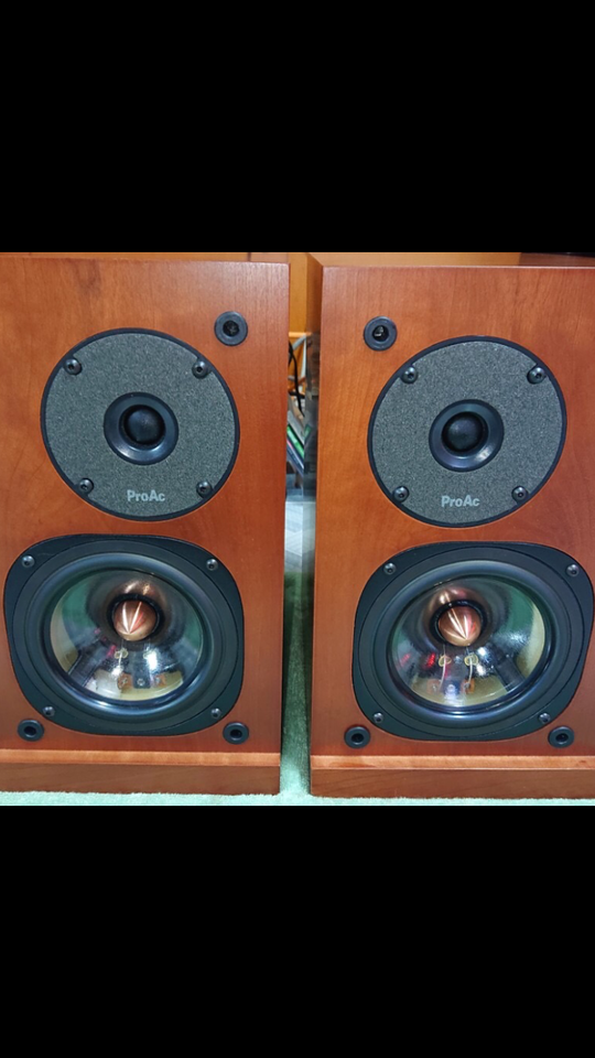

    Chơi tầm proac D1 và D15, thì cặp pre pow nào của Naim là đánh ổn các bác nhỉ.
  21. ntd1081
    ntd1081 Advanced Member
    1/4/11
    612
    272
    Nap180 nac72 hoặc nac 102 + Hicap
    Nap200 nac202 + Hicap
    leminhtulinh likes this.
