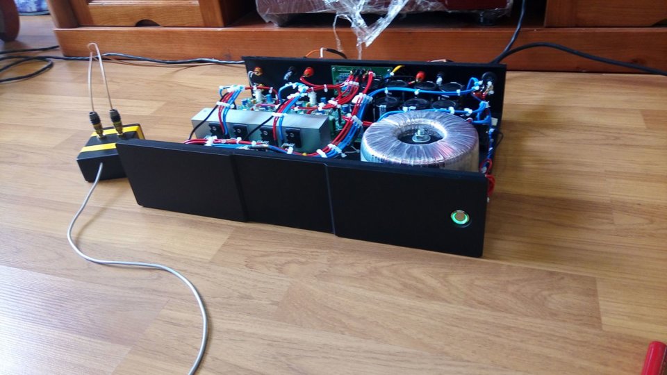

    Ngã Output ở 02 cọc loa: Cần phải xử lý như thế nào để cho nó về gần 0mVdc vậy AE?

    cái này phụ thuộc vào nhiều thứ như vissai, lái, sò cs nữa bác. Em dc 17mV và 8mv là do vô tình nó thế :D

    Rồi cũng xong.

    15
    muốn offset mv thấp nhất có thể là match cặp vào cân nhất có thể nhé a

    59
    Cân không ra thấp nhất đâu. Lúc cân nó ra 10-12mVdc

    59
    7mVdc: rãnh tháo ra đo thử hfe của cặp vi sai Thế nào bác?

    15
    em ko match nó lên tới 30mv,match phát nó còn kênh 2,2mv,1 kenh gần như về 0,0mv
