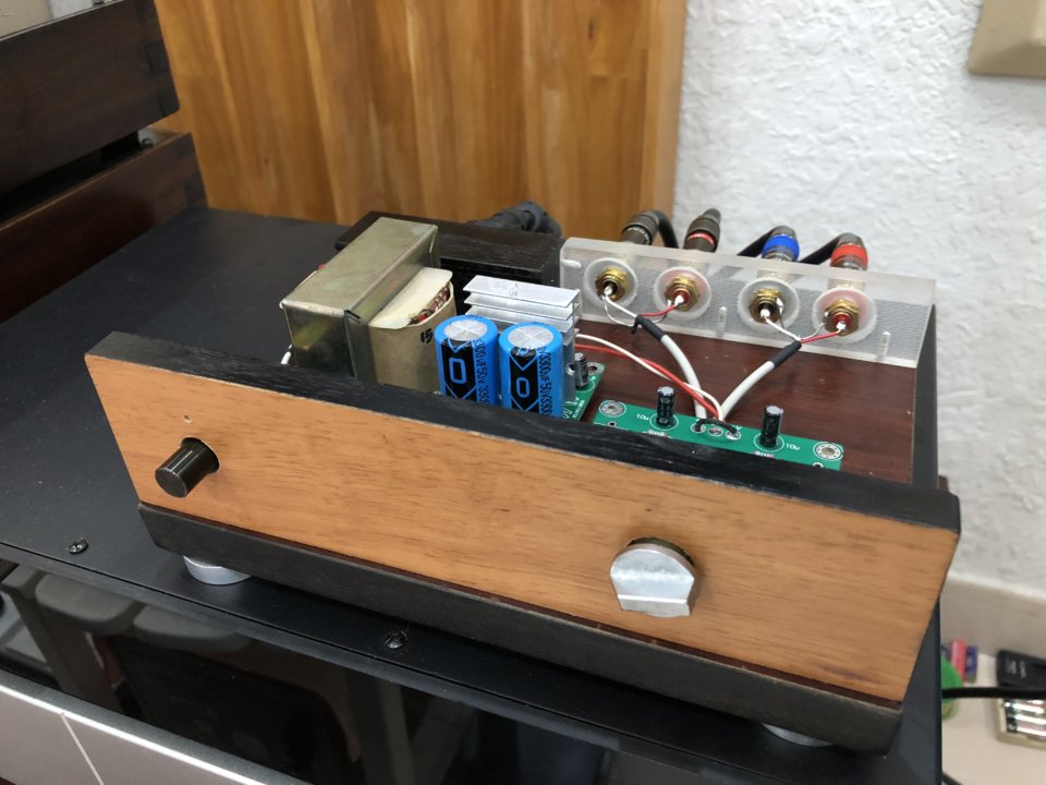

    Cái vỏ pre Nac vật liệu nhôm chuẩn bị đã lâu.
    Sưu tầm LK là tốn thời gian lâu nhất,
    Tụ ELNA TONEREX II hiếm và độc lạ.

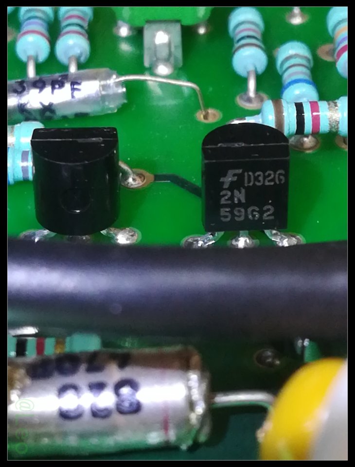

    Con nap 200 do bị 1 cái chụp che mất 2 con bjt input nên các cụ cứ đoán già đoán non con này con kia. Nay e show lên luôn cho các cụ biết em nó dùng con gì này NAP250V2_PIC042.jpg NAP250V2_PIC045.jpg

    Con này mua khó lắm, chưa tìm được.
  11. tngoctu
    tngoctu Advanced Member
    10/10/10
    2.366
    186
    Con này hồi trước em định ship trên mouser, có đó anh, cũng rẻ rề ah.
    Nhưng mà thấy thông số cũng chẳng hơn gì BC, thậm chí áp cũng thấp tè, em chạy áp cao nên ngán.
