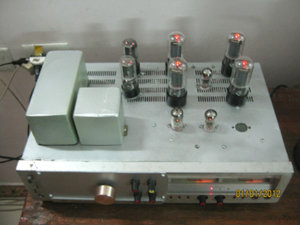

    Năm vừa rồi DIY cái ampli đèn, mượn máy ảnh chụp được cái hình để anh em góp ý (chưa chụp được hình bên trong), khi mượn được máy ảnh sẽ chụp hình đầy đủ, cả schematic để anh em xem, hiện tại cấu hình thế này:
    Tube công suất 4 x 6Π3C, 1 đôi 1 kênh lắp theo kiểu PP chế độ AB1
    pre: 6H2Π, 2 x 6H1Π. Val:2 x 5Ц4C hoặc 5Ц3C
    OPT lõi nhật (52W/1 kênh) cuốn lại cho phù hợp.
    Choke: lõi Hàn 38w cuốn lại.
    Nguồn: lõi xuyến Nhật 150W cuốn lại. các tụ tín hiệu: Nhật, Mỹ, đức, Nga...
    vỏ máy: Nhật (tận dụng)
    Công suất danh định mỗi kênh: 20w/8Ω
      File size:
      133,4 KB
      Views:
      261

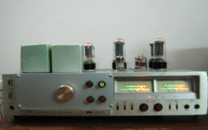

    Và đây là hình ảnh nhìn từ trên xuống của ampli đèn. Biến áp nguồn để trong hộp máy.

    Trên mặt máy các bạn thấy có một vị trí bên phải, tôi làm sẵn để ráp thêm một đèn cho KĐ mic (lúc lắp ráp thiếu một chân đèn nên phải để vậy).

    Chúc mừng bác cungdhv với sản phẩm đầu tay, hy vọng sớm được nghe thử!!
