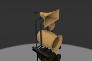

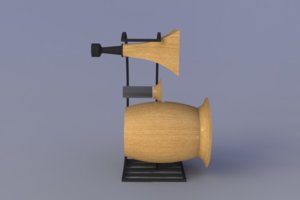

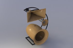

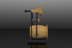

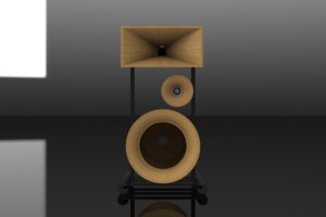

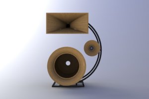

    Kính chào các bác! em đang tham gia thiết kế bộ khung loa cho dư án phân tần chủ động của quán Quỳnh, vẽ tới vẽ lui vẫn thấy chưa hợp lý. Em xin up hình lên đây nhờ các bác góp ý để em nó sớm hoàn thiện ạ.

    Tiếp theo...

    Bác dongdao thiet ke dep quá, nhìn đã thấy nghiền rồi, em thấy cả hai mẫu đều ok, nhưng thích cái cong cong hơn

    Cả hai mẫu đều giống dòng loa Avantgarde! Về mỹ thuật em thích mẫu thứ nhất hơn. Nhưng về độ chắc chắn và độ khả thi trong thi công thì em lại chấm mẫu hai.

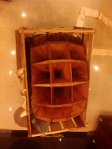

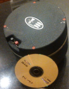

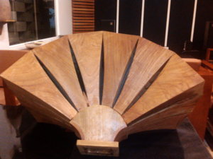

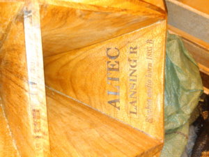

    cùng em khui thùng Altec VN horn nha các bác, sau bao chặng đường vất vả em nó cũng cập cảng Long Bình :D , mạn phép bác Phúc em khu ra xem trước
    Cận cảnh

    tình hình là em nó to khủng bố luôn các bác ạ, bác dongdao cẩn thận thiết kế chân trụ nhé, chắc phải sang phương án 2

    rộng chắc cở 0.9m bác dongdao phối cảnh lại xem sao

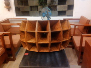

    cõng thêm cục này phía sau nữa thì chân trụ phải đỡ ngay em này

    Có lẽ phải dùng mẫu thứ hai thôi bác Tuấn ạ! Họng ấy đến 18 lỗ, em sợ mẫu thứ nhất không đủ chắc chắn và hơn nữa cũng khó hài hòa, cân đối!

    Vụ này căng rồi đây, phiền bác Thùy cho em cái kích thước chi tiết hơn để em dựng lại cái họng kèn ạ.
