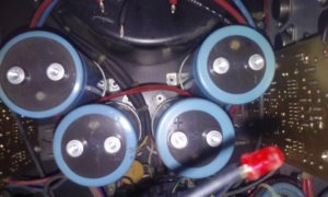

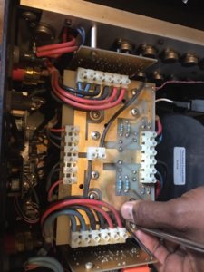

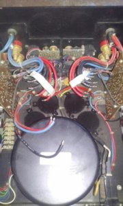

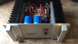

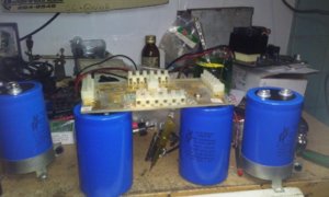

    Lại tiếp tục lang thang trên con đường đau khổ mang tên ebay, tôi tình cờ chộp được một cặp PA Classe Ca-M200, sau 1 tuần mòn mỏi chờ đợi, tôi đã dinh được em nó về nhà. Sau khi thử kết nối với cặp 801N thì thấy tiếng mid có không gian sân khấu rộng mở hơn, tiếng tép lanh canh, nhẹ nhàng, tiếng bass thì không được sâu lắm so với âm tiếng mid và tép cao. Tôi lại tiếp tục thử ghép SA/3.9e cho dải trung và cao, Ca-M200 cho dải trầm thì tiếng lại quá vênh do dải trung và cao chỉ có 60w, dải trầm những 200w, phương án này được loại bỏ. Tôi lại thử ghép Ca-M200 cho dải trung cao và dải trầm dùng Yamaha M-80 (225w/channel 8ohm) nhưng lại thấy dải trầm thiếu thiếu. Lại tiếp tục nghiên cứu thì tôi phát hiện ra loa tép và trung của 801n là 360w và dải trầm là 650w vậy tôi nẩy ra ý định nâng cấp PA SA/3.9e theo chỉ dẫn
    http://www.thresholdlovers.com/articles.php?lng=en&pg=92
    Nếu tính trên lý thuyêt thì SA/3.9e sau khi nâng cấp sẽ tăng khoảng 1.5 lần công suất, như vậy tỷ lệ 90/200 sẽ gần giống với tỷ lệ 350/650 của loa 801N. Theo chỉ dẫn thì sau khi nâng cấp phải chạy rà 300h để cho ra tiếng âm thật nhất và hay nhất.
    Khi mới làm nâng cấp và phối ghép cùng với Ca-M200 thì chất lượng thật bất ngờ, đặc biệt là tiếng tép rất lanh canh và chi tiết, tiếng trung rộng mở nhưng hơi khô, dải trầm thì ấm áp, sâu lắng. Đúng như theo lời khuyến cáo, tiếng trung càng ngày càng ấm áp hơn, rộng mở hơn và chi tiết hơn, đến nay thì mình đã chạy rà được khoảng 250h. Âm thay của 2 amp ly này cứ quện vào nhau, phát ra tiếng hát như đang ở sân khấu thật sự, tiếng hát và nhạc cụ được phát ra sau bức tường chứ không phải phát ra từ 2 loa. Thật sự tôi cảm thất rất hài lòng với kết quả nâng cấp và phối ghép này.
    Và đây là kết quả sau khi phối ghép, mong mọi người cho ý kiến:

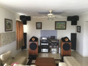

    Và đây là góc nghe nhạc trong phòng khách của tôi
