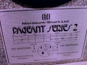

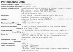

    Thấy các bác rành về dòng loa MS nên xin bác nào biết hoặc đã chơi loa nầy xin cho em vài ý kiến về kinh nghiệm phối ghép .Em có hỏi mà chưa cò tin tức gì về loa nầy MS Peageant II .Cặp nầy e mua cũng lâu lắm rồi .
  24. Record
    Record Advanced Member
    6/12/05
    658
    28
    Binh chanhHCMC
    Thùng có 2 loa , trông cũng xấu chớ không đẹp vì củ lắm rồi ah

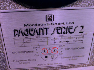

    Phía sau có 2 công tắc gạt (em khoang đỏ ) dùng để làm gì các bác chỉ dùm . Sao em gạt không thấy gì khác hết ???!!!
