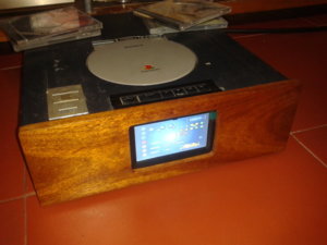

    - PS1 của em đang dần hoàn thiện rồi :) . Em còn vướng cái phần che chắn bộ cơ ko biết diy thế nào cho nó hợp lý?

    Đẹp quá rồi, cái vụ bộ cơ thì nên bỏ nắp che đi làm thêm cục chặn chế theo kiểu toploading cho nó pro luôn :D
