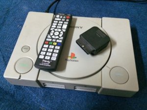

    1 em PS1 1001 và màn hình Epson
    Mod tiếng và hình cho nó phê. Lâu lâu vô khoe hàng với bà con :)

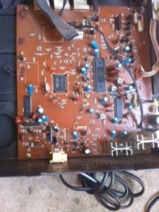

    Chào các bác trên DĐ, em sưu tầm đc cái CDP Sansui cỏ này em nhờ các bác tư vấn xem tận dụng Mod xem cải thiện hơn hiệntaijnhes. Cảm ơn nhiều
