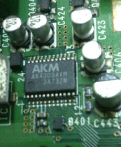

    Các bác chu ý hiện nay có các đời PS1 và Chip DAC:
    SCHP-1000 - chip DAC AKM-4310VM+2OPA con này là N.o1 ( Hàng nội địa Japan)
    SCHP-1001,1002,3000 chip DAC AKM-4309VM+2OPA là N.o2 (hàng xuất châu au, My)
    SCHP-5500 chip DAC AKM-4309AVM là N.o3 (hàng nội địa Japan)
    SCHP-5501,5502 chip DAC AKM-4309AVM hoac BB PCM1976 là N.o4 (hàng xuất EU My)
    còn lại các đời sau thi khong con chip DAC rời nữa
    tham khảo:
    http://en.wikipedia.org/wiki/PlayStation_(console)
    Vậy của em N.o1 rồi hihi em mua ở đồng nát có 20k vứt kho giờ lấy ra đọc ngon lành cành đào, cuộc đời đôi khi thấy đẹp làm sao

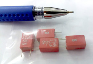

    Mình mới lấy về 2 cặp tụ trong hình. Anh em nào cần mình để lại cho 1 cặp.

  12. ntvdeneb
    ntvdeneb Advanced Member
    12/10/09
    76
    Có em bác ạ. Bác cho em xin địa chỉ với. Cảm ơn bác trước nhiều nhiều ạ.

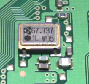

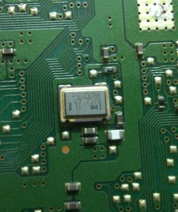

    Em vừa mới đồng nát được 2 con ps1 đời 5500 và 9903 em vô tình cấm nhầm điện con 5500 220v nên tèo bộ nguồn. Em tháo bộ nguồn của con 9903 thay cho con 5500 nó chạy ngon lành nhưng hơi kén đĩa, em chỉnh lại mắt 1 tí là đọc ngon lành kể cả đĩa chép. Em xem con 5500 có con thạch anh này ( hình ) không biết có phải con thạch anh Kyocera mà máy cụ hay bàn tới không nà. Em nghe con 5500 này mid không bằng con 1002 nhưng em thấy trep và bass nó sáng và lực hơn con 1002. Thân!
  24. khuehn
    khuehn Advanced Member
    12/10/06
    5.241
    50
    Ha noi
    Con 5500 này đúng là dùng con thạch anh Kyocera rồi đấy :D

    Em mới nhặc thêm con PS1 đời 5501 có con thạch anh Kyocera và con DAC AKM4309
