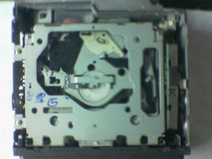

    To Bác Coi . Hình em nó đây , bác mod em nay chưa ? Con của em cũng là PSone

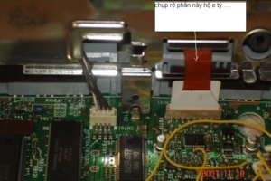

    Bác ơi, bác gỡ luôn mấy cái sợi dây vàng vàng ra đi, đó là dây dùng để cho con modchip (dùng để chơi địa copy) thì phải.
    Bác zoom vào vị trí con DAC cho anh em ngó cái nhé.

    thank bác, bác mạnh tay thêm tý dc ko? tháo hẳn cái cụm lazes chụp cho e cái phần cáp chổ giắt xuống bo đó

    Hình đây các bác ! Máy của em chụp gần sao nó mờ quá !

    mờ quá, e ko thấy gì cả, bác thương e thì thương cho trót, chụp phần tiếp xúc điện cơ, quay sợi cáp lại, bác chỉnh lại tiêu cự cho hình nó rõ nét, chứ mấy đường điện trên cáp nhỏ lắm.

    e thì ko rõ DAC là con nào, nhưng thấy các bác nhắc đến con 4309 thì con PSone này cũng xài con đó.

    Nó đấy AKM4309
