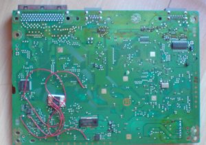

    Em cũng có 1 bo 1000, chạy AKVM4310, clock của Kyocera giống của bác oDoh5. Nhưng chưa thử, vì em làm bong đường mạch trên PCB, hiện đang nhờ bác ClassA câu từ chân DAC ra.

  14. thainhnh
    thainhnh Advanced Member
    23/10/08
    454
    Vũng Tàu
    Bác thainhnh ơi, cái vụ tản nhiệt cho con MAD là thế nào đấy, có hình chụp up lên cho em nghía tí được không.[/quote]
    Đây bác ơi, em hàn miếng đồng lá lên chassis luôn
  15. niubai68
    niubai68 Advanced Member
    14/11/08
    1.250
    53
    Đây bác ơi, em hàn miếng đồng lá lên chassis luôn[/quote]
    bác lấy 2 cọng đồng hàn vào 2 chân tản nhiệt, đưa ra ngoài xoắn tròn để tản nhiệt (nhớ cách điện).
