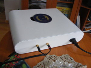

    Phe thì phe nhưng mí bác đừng chê xấu nhá :D , xa xa là con Lightspeed Volume, tiện thể khoe luôn :D

    Mặt sau :D

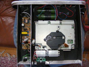

    Trong ruột :D

    Cái tay khiển em đang tháo ra ngâm cứu làm hàng nút bấm. Mà sao PS1 của em khi bật lên không dùng luôn được đĩa CD nhỉ. Phải chờ khởi động xong, bật qua chế độ CD Player, đóng nắp đĩa thì nó mới Play CD. Các cụ có giống em ko?
    Cục damping thì dễ ẹt, bộ cơ này chống rung hơi tệ, nếu chống rung kỹ tí thì sẽ thấy rõ là tiếng nó ra cũng đĩnh đạc lắm đó.
