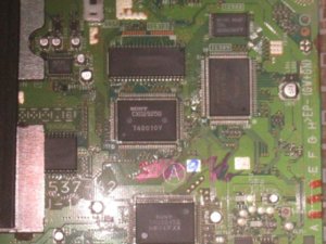

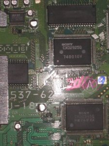

    Hôm nay em lượm được em này 5501; 300k. Hôm nọ tưởng còn 2 chiếc hóa ra chiếc kia chỉ còn cái vỏ thôi.
    Các bác kiểm tra giúp xem em mua có đúng hàng không nhé.

    Đây là bo mạch...

    Thôi rồi, các bác đem con bỏ chợ rồi.
    Bây giờ em phải bắt đầu từ đâu vậy? :shock:

    Bác muốn nâng cấp cở nào? Cái con bác mua là chính xác 550x rồi. Nhưng cái mắt đọc thì hình như không phải đời 5 mà đời 7 thì phải. Nếu bác tính làm cái vỏ mới thì bác lo phần nguồn trước đi (vì bác chồng được mà. :mrgreen: ). Mấy cái mod tụ out thì dễ rồi. Chơi out bằng đèn hay Fet gì đó cho nó gấu. Em chỉ mới mod tụ nên nghe cũng thường thôi. Hy vọng mod cái nguồn và cái pre thì nó hát hay hơn.

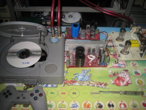

    phần nguồn em làm theo bác này
    http://dogbreath.de/PS1/LinearPSU_V2/LinearPSU_V2.html
    phần cơ nó không tệ như vẻ bề ngoài của nó đâu.
    em out cho em nó bằng 12B4 tiếng có vẻ dày hơn, em muốn nó dày hơn nữa nhưng chưa biết dùng bóng gì.

    em làm lại phần nguồn, out bằng 12B4 chúng khá hợp :D
