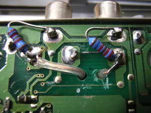

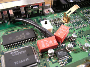

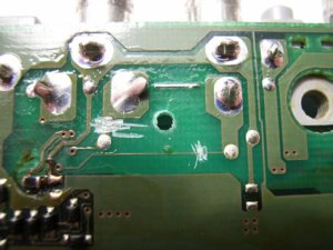

    Nghẫm đi ngẫm lại một hồi, em quyết định là bỏ luôn toàn bộ tầng output của PS1, thay vào đó bằng một cặp tụ trở 3,9uF và 22K. Các bước tuần tự như sau:
    1. Bóc bỏ toàn bộ 6 tụ chặn DC.
    2. Cắt hết các đường tín hiệu dẫn đến 2 cọc nối của giắc RCA.
    4. Câu cặp tụ 3,9uF từ chân 15 và chân 16 của chip DAC tới các đầu RCA. Riêng về cặp tụ này hiện em đang dùng tạm tụ K75 của Nga, vài hôm nữa kiếm cặp tụ nào ngon ngon thay vào sau.
    5. Hàn cặp trở 22k từ các chân RCA xuống mass.
    Em không chụp được ảnh nên dùng luôn mấy cái ảnh trên trang web của chú người Đức vậy.
