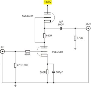

    Mạch em dùng SRPP, đèn 12AT7 của Toshiba (ECC81) theo mạch như trên đã nói (ở chủ đề này, trang thứ 3 hay 4 gì đó em không nhớ), các giá trị linh kiện đã có trên hình vẽ.
    Các điện trở em dùng loại điện trở AB 5 vòng màu, tụ xuất Unitra Telpot của Ba Lan, tụ điện hồi tiếp dùng tụ hóa Sprague (hình như thế).
    Các bác tư vấn tiếp cho em có nên cải tiến gì thêm không? Em muốn thay bằng đôi đèn khác (ECC88) có được không?

  5. Planets
    Planets Advanced Member
    6/12/05
    2.228
    241
    Mình dùng mạch này với ECC88 đây. Rất tốt. Nên bỏ con tụ 100uF ở ca tốt đi. Mình đã dùng ENLA cerafine và Panasonic Pureism vào đấy nhưng đều không hay bằng ko cùng tụ.
    Với ECC88 nên hạ B+ xuôgns khoảng 200V thôi.

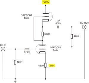

    Cuối tuần rỗi rãi em lại lôi CDP ra nghịch tiếp, dùng đèn ECC88 Tesla, nguồn 200V (các trị số linh kiện y sì như mạch SRPP dùng đèn ECC88 đã nói ở trên, bỏ điện trở thoát cathode), cảm nhận của em là âm thanh đầy đặn hơn, tiếng trầm còn mạnh hơn so với mạch em vẽ ở trên có trở thoát cathode.
    Mạch này có 1 nhược điểm là âm thanh ra nhỏ so với ra có OPAM. Em thấy nói mạch đó có hệ số khuếch đại 16,5 lần, như vậy chỉ cần điện áp đầu vào là 120mV thì đầu ra là 0,12*16,5=2V là chuẩn.
    Em tra datasheets của PCM54HP thấy dòng điện đầu ra trực tiếp là 1mA, như vậy để có 1 điện áp 120mV em cần 1 điện trở là 120 Ohms đấu xuống GND thì là đủ (em cũng chưa đo điện áp này vì khó đo quá do âm thanh luôn thay đổi biên độ). Em cũng đã thay bằng 1 số điện trở khác vào, thậm chí là 220 Ohms, 470 Ohms nhưng âm thanh vẫn nhỏ là sao các bác ơi, hay do đèn ECC88 hệ số khuếch đại không đạt so với trị số chuẩn mà nhà chế tạo đưa ra?
    Em vẽ lại mạch này, các bác tư vấn cho em nhé!
  16. Planets
    6/12/05
    2.228
    241
    Con điện trở đấu xuống grnd bác đừng cho to quá. Sẽ bị méo nhiều đấy. Nếu có tụ Ck thì tín hiệu ra sẽ to hơn nhưng em thấy cũng chả cần đâu.
    Của bác có bị nhỏ lắm ko? Nếu hơi nhỏ một tí thôi thì cứ thế nghe là OK.
  17. BachDuong
    BachDuong Moderator
    2/12/05
    4.998
    879
    Hanoi
    Hệ số khuếch đại của mạch 6DJ8 thuộc loại trung bình thì bác có cố làm cách mấy nó cũng nhỏ như thế thôi vì dòng ra của DAC là cố định rồi. Bóng ECC81 HSKD lớn hơn nên bác thấy kêu to hơn là phải. Nếu bác thích kêu to mà vẫn hay thì làm tầng buffer bằng các loại bóng có HSKD lớn hơn và chất lượng tốt hơn bóng 6DJ8, như 6C45P, 5842, 6C4P...
    Với mạch trên bác thử tăng Riv lên nữa xem sao, đồng thời tăng dòng qua đèn 6DJ8 lên mức 5-7mA
  18. loa_rach
    loa_rach Advanced Member
    8/12/05
    165
    Em thấy nó nhỏ hơn nhiều. Nếu tín hiệu ra qua OPAM chỉ cần núm volume của Ampli ở mức 1/2 trị số là nghe đã đủ (Volume loại logarith), nhưng nếu qua bộ KĐ dùng đèn thì phải mở hết cỡ âm thanh mới đạt được trị số như trên.
    Được cái tuy nhỏ nhưng chất lượng đúng là đáng đồng tiền bát gạo. Kiểu này chắc phải lắm qua 1 bộ pre đèn thôi nhưng em vẫn không khoái lắm do biên độ tín hiệu ra không như ý.
    Trong mạch của em theo bác có cần cải tiến thêm gì không (dòng Ia=3mA có nhỏ không?), hay cứ thử lắp thêm tụ Ck vào nhưng em nghĩ không nên vì mạch của em chỉ thiếu gain thôi, tiếng bass ra đầy đủ, lắp Ck vào sợ tiếng bass ra mạnh quá mất cân bằng âm thanh.
    Kính bác!
  19. loa_rach
    8/12/05
    165
    Hic hic... Em lại không có mấy cái bóng 6C45P, 5842, 6C4P đó.
    Để tăng dòng, có nghĩa là em phải hạ các điện trở 680 Ohms trong mạch xuống 1 chút. Nhưng bác Planets bảo rằng nếu tăng Riv thì sẽ bị méo, làm em mông lung quá đi thôi! :x
  20. Planets
    6/12/05
    2.228
    241
    Ri/v là con 120ohm ấy bác ạ chứ ko phải con 680 đâu.
  21. loa_rach
    8/12/05
    165
    Vâng, ý em là thực hiện tăng dòng Ia=5-7mA theo như bác Bạch Dương tư vấn thì em phải giảm điện trở 680R 1 chút, còn điện trở 120R em vẫn giữ nguyên.
  22. BachDuong
    BachDuong Moderator
    2/12/05
    4.998
    879
    Hanoi
    Con tụ Ck không nên bỏ, nhất là trong mạch SRPP
    Bác Loarach thử tham khảo thêm bài viết về mạch khuếch đại tube cho PCM63 tại liên kết sau:
    http://members.chello.nl/~m.heijligers/ ... ation.html
    Trong bài viết trên, tác giả có phân tích và so sánh giữa mạch ground cathode thông thường và mạch SRPP. Bài viết bằng tiếng Anh nhưng cũng dễ đọc.
  23. loa_rach
    8/12/05
    165
    Hic hic...
    Bác Planets thì bảo bỏ con Ck đi thì hơn, còn bác thì bảo ngược lại!
    Rốt cục em phải làm sao đây? :(
    @ Bác Planets: mạch SRPP dùng đèn ECC88 Philips của bác làm xong âm thanh có nhỏ hơn không?
  24. Planets
    6/12/05
    2.228
    241
    Ck thì bác cứ thử xem. Cái này lắp vào tháo ra cũng ko mất công lắm.
    Bác muốn tăng gain thì có thể tăng con điện trở 680 ở ca tốt 1/2 đèn phía trên lên. Có ảnh hưởng đến chất lượng âm thanh hay ko thì em ko biết đâu nhé.
    Về đèn đóm nói thật là em ko biết mấy. Có điều đọc trong một vài tài liệu thấy nói rằng 2 con trở của mạch SRPP phải điều chỉnh sao đó cho phù hợp với tải thì mới được.
    DAC của em đánh vào tải power amp có khoảng 20K ohm (khác với tải của các ampli bình thường) em thấy 680 ohm nghe thấy phù hợp. Có lẽ bác phải test kỹ cái này xem trị số bao nhiêu thì OK.
