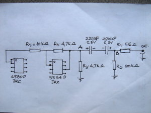

    Chào các bác.
    Em có đầu Marantz CD95, nay muốn mod lại có được không các bác?
    Đây là sơ đồ mạch của phần OPAM mà em dò và vẽ, các bác xem giùm em nên thay những gì và nên bỏ những gì không cần thiết với.
    -Em đo hiệu điện thế tại điểm A là 62mV DC và tại điểm B là 0V.
    -Nguồn cấp cho 5534D và 4580D là nguồn đôi, 14,5VDC (em đo bằng đồng hồ Samwa YX-960TR- không biết có chính xác lắm không!).
    Các bác giúp em với nha!
    Cám ơn các bác nhiều.

    Đơn giản nhất là bác thay mấy con opamp đi: con 4850 là con kép, bác thay bằng opa2134 hoặc opa2132; con 5534 là opamp đơn, bác thay bằng opa134 hoặc gấu hơn thì chơi luôn opa627. Nhưng bác nhớ chú ý chân cẳng các loại opamp đó khác với con opa4850 (phải đấu lại chân). Bác lên http://www.alldatasheet.com để download datasheet của linh kiện về tra cứu thật kỹ.
    CD95 hình như chạy tới 8 con op-amp! Bác liên hệ với nhà cung cấp Tí voi để biết thêm thông tin chi tiết về các loại opamp.
    CD95 là đầu tương đối gấu rồi. Bác mà mod kỹ thì bỏ hẳn opamp dùng đèn xem sao.
    Bác kiểm tra mạch vẽ lại: 2 con tụ cùng trị số đấu nối tiếp ngược chiều nhau = 0 tụ :D

    oái oái 2 con tụ đầu vậy đúng roai bác bạch dương ơi, đầu thế 2 con tụ phân cực thành 1 con tụ ko phân cực trị số giồng như tính điện trở mắc song song ấy, như trong hình trị số nó còn 1/2 tức là 110uf.
