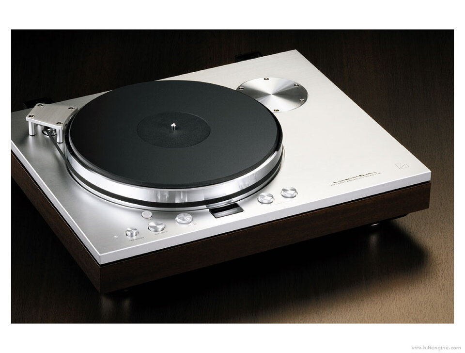

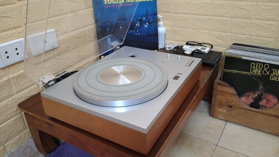

    Hiện tại em có cái mâm có plater rồi (chính là cái mâm em phủ coating chống oxy hóa đó bác) đường kính 300, nhưng nó hơi mỏng, em muốn làm cái plater dầy hơn nhìn cho có vẻ nhiều tiền :D
    Cái mâm bác đang dư có kích thước như nào hả bác ?
    Mâm của em trong hình bên dưới (bên trái), và em tính làm nó đú theo cái mâm Luxman 171 (bên phải)ạ :D
    Cái chất phủ chống oxy hóa hiệu quả thật, mâm của em cũng vẫn sáng bóng như hồi mới phủ bác ạ !

    Xin có vài lời góp ý,
    Platter cần tiện chính xác, nếu có điều kiện thì làm cân bằng động thì rất tốt. Thợ ở đê La thành tiên rẻ, nhưnh chất lượng kém, chỉ nên làm đồ thô thôi.
    Diy platter, muốn cho tiện lấy đĩa thì phải tiện nhỏ hơn cái đĩa, hoặc dưới to, trên nhỏ.
    Cái trục mâm than nó hình côn khi tiện platter phải rất khít với trục mâm, chỉ cầm hơi rơ một tí thôi là platter sẽ bị rung lắc, đảo…coi như hỏng. Như thế nếu diy platter thì phải mang trục đi để họ làm và càng khôgn thể giao việc này cho thợ La Thành. Cố gắng kiếm chỗ nào họ vừa có tay nghề tốt lại có máy tiện ngon mà làm.
