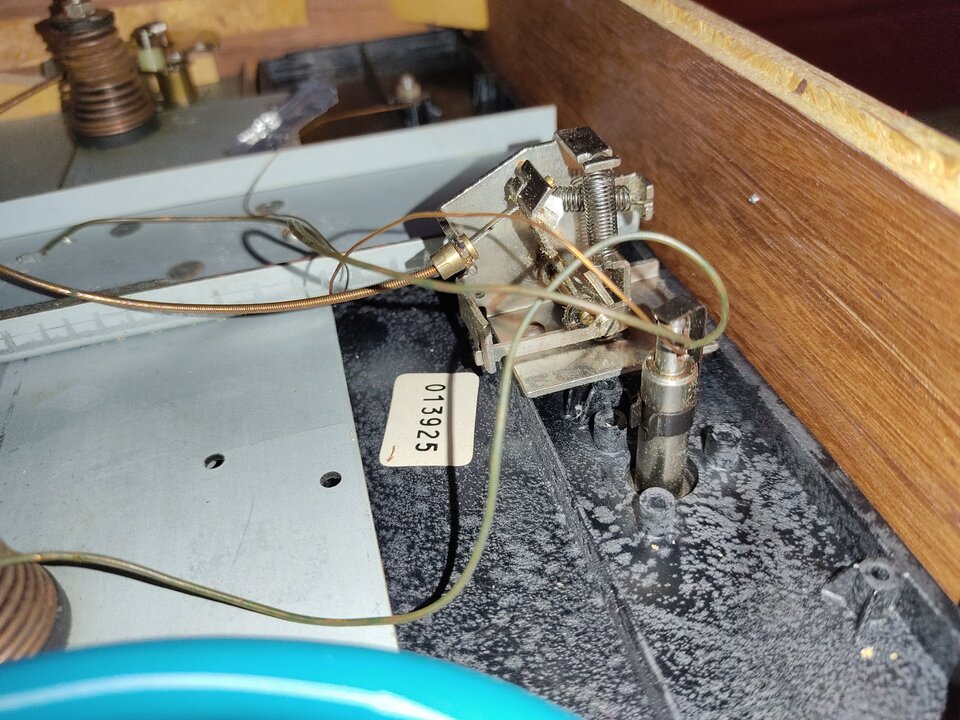

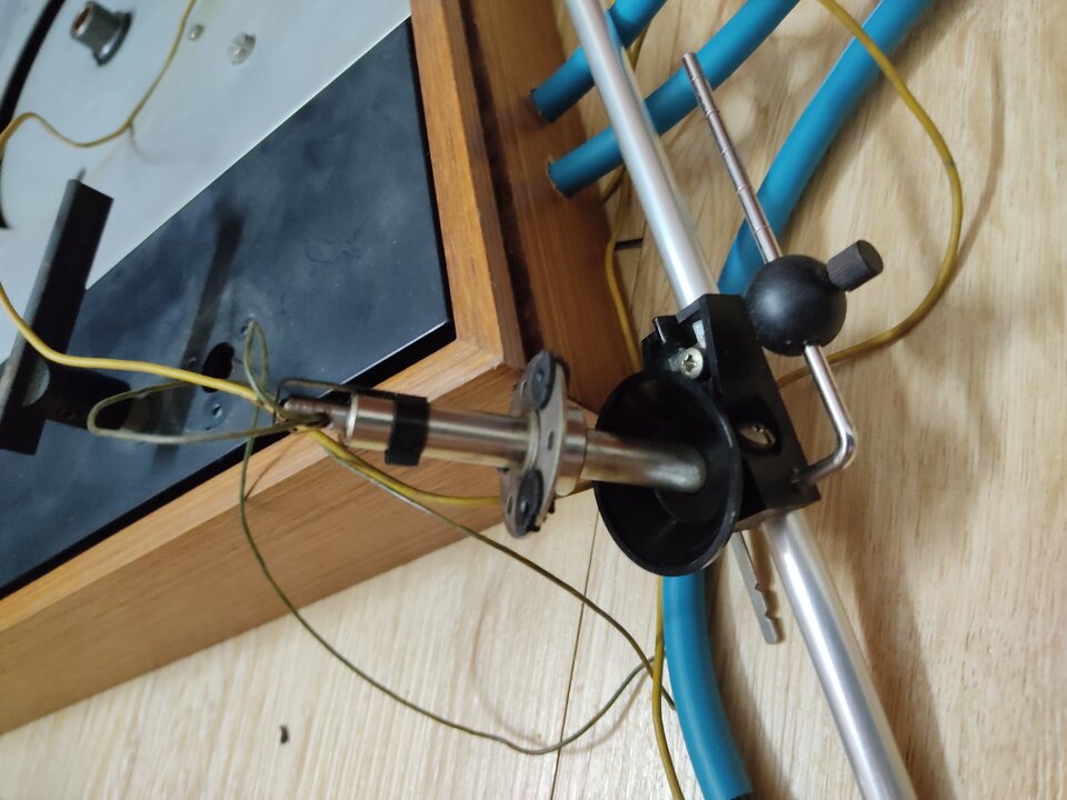

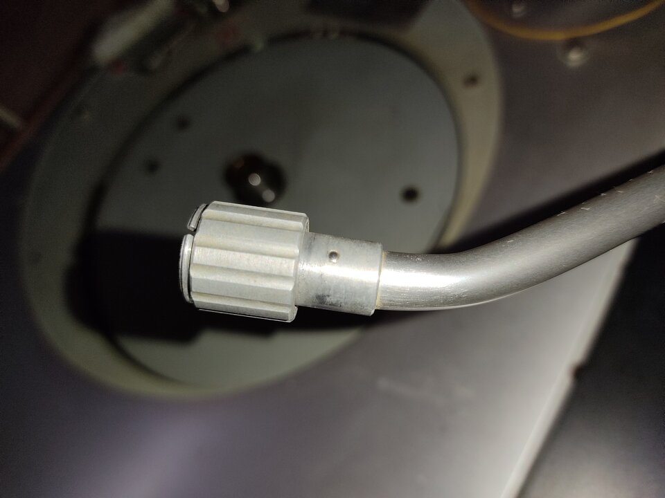

    Hiện trạng cần em tháo ra như này rồi mà ko biết phải làm tiếp như nào ạ. Nhờ các bác giúp sức

    Bác tháo con vít ở cái đầu này rồi buộc 1 sợi dây vào đầu kia, rút là nó ra

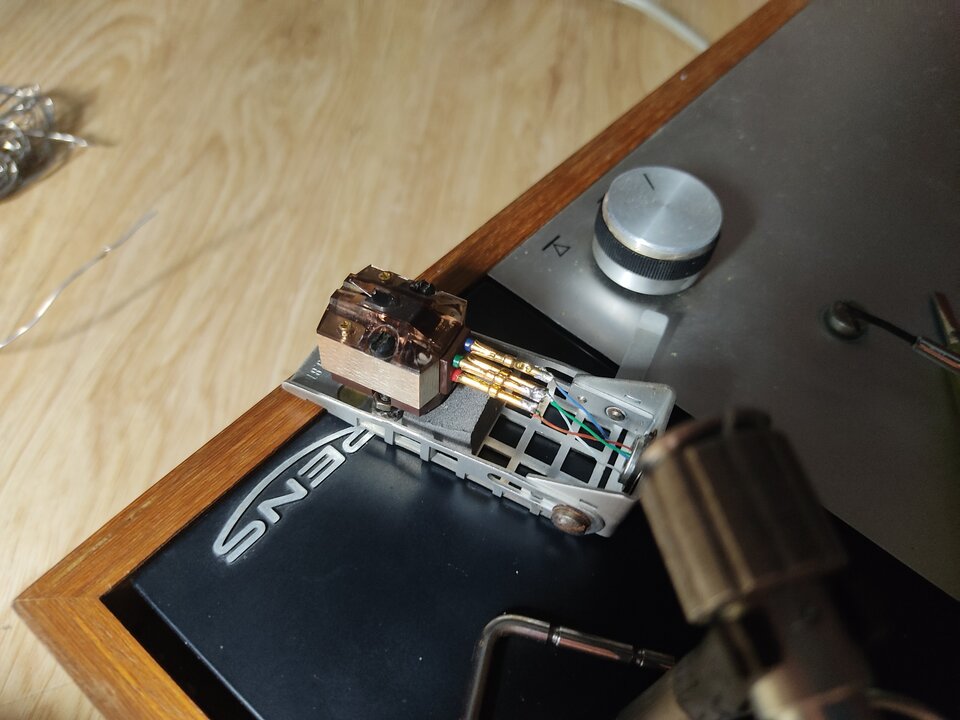

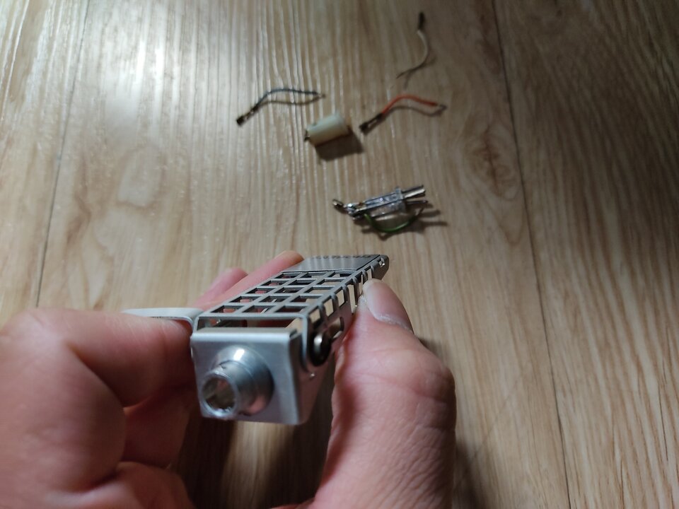

    Em đã thay xong em bỏ luôn bộ tiếp điểm ở đầu cần, bộ tiếp điểm ở đuôi máng. Bây giờ dây cần hàn trực tiếp từ trong mâm đến jack Tonearm cardas cắm vào kim.

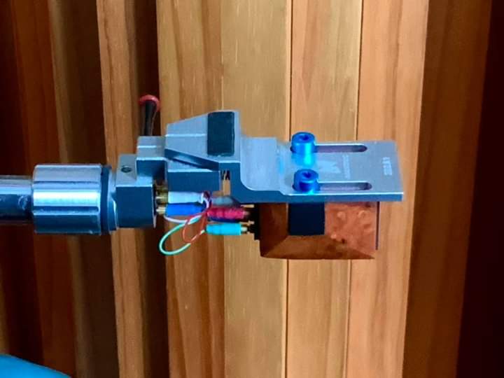

    Hôm qua em làm 1 cái quay ở đuôi như thế này, ôi sao nó nhậy thế !
    Chắc cách này là chuẩn nhất rồi, giờ ngồi nghe thôi ạ

    Chuẩn bác. Cái này ông tây đã làm.
    FB_IMG_1628596700335.jpg Bác làm giúp cho em cái coi :p
