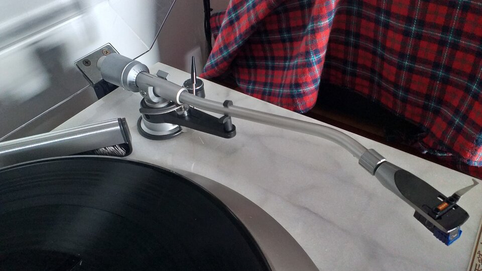

    Em cũng có cảm giác tiếng hát nấc theo điệu tango của kim :p
  3. vuanui
    vuanui Advanced Member
    10/2/12
    311
    238
    Dạ hoàn toàn bình thường ạ
    Đêm qua em cũng lắp cartridge vào cái rotary headshell 1/6 có trục ở gần đầu kim, cảm nhận là nhiều bass hơn 1 tẹo nhưng độ bám đĩa thì ko bằng lắp theo kiểu 1/3. Em cho là thiếu lực với chạy ko đúng góc gây tăng bass. EM sẽ thử thêm nhiều kiểu nữa xem sao. Mong các bác góp ý đóng góp xây dựng nha !
    Kiểu 1/6 RS-3
    Kiểui 1/1

    Kiểu 1/6 nó bám đĩa là đúng. Và nó mau mòn đĩa hơn.
    Bác cứ cảm tưởng như cái xẻng. Bác đưa cái xẻng ra trước bụng và đi tới. Cái xẻng nó đi tới và nhấn xuống.
    Còn bác đi trước cái xẻng. Thì cái xẻng nó nhẹ lên và trược.
    Nên cản giác của bác kim nó ăn đĩa. Nhưng đĩa mau mòn.

    Bác nên thử trục xoay ngay mũi kim và truyền thống xem có giống nhau kg. Nếu như nhau là đúng.
    Bác đang nghe nhạc thì nhạc quan trọng hơn hay cảm giác kim nó ăn đĩa bác khoái hơn...:D

    Vì em thấy bọn Nhật lại thiên về kiểu 1/3 vì họ cho là khi xoay cartridge thì 2 bulong cũng nằm giữa cartridge.
    Em vừa đẩy cái cartridge lùi lại sau để đầu kim thẳng với trục, tiếng vẫn nhiều bass, lắc thử bệ thi đuôi cartridge vẫy tung tăng nhưng hay vấp đĩa hơn
    Ko biết có cái gì sai nữa ko bác nhỉ ... đau đầu phết đấy ạ ?!

    238
    Nếu em lắp cartridge vào máng cố định thì tiếng thanh hơn, nghe mềm mại và bay bổng đúng như cái 1/3 bác ạ nhưng nếu như nó ăn đĩa thì ko được rồi, nhiều đĩa bây giờ tìm mua ko được :D

    Vấp đĩa thì cái mâm trăm triệu bác lắc nó cũng vấp. Nếu để chống rung thì kê cao su chống rung.
    Đĩa than người ta không ghi được tiếng bass vì tần số trầm thấp và dài nên muốn có bass phải dùng mạch phono.
    Ở đây bác có bass nhiều là kim đúng vị trí rồi đó chứ. Bớt bass thì chỉnh equelizer chứ ai lại đi chỉnh kim sai vị trí như vậy.
    Làm sai kĩ thuật cơ khí một là mòn đĩa hoặc mòn kim thôi.

    Dạ vâng, thế để em chuyển đầu kim thẳng với trục
    Em cảm ơn bác nhiều nhiều ạ !

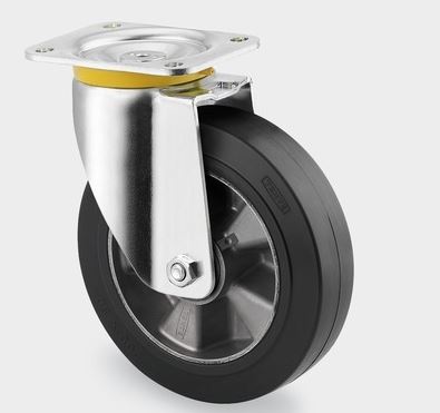

    Bác đã thử chống rung bằng trái banh tennis chưa. Nó rất tuyệt.
    vuanui likes this.

    Dạ em đang dùng chân dầu rồi ạ, chẳng qua em lấy tay lắc cái bệ cơ để thử thì nó bị thôi ạ

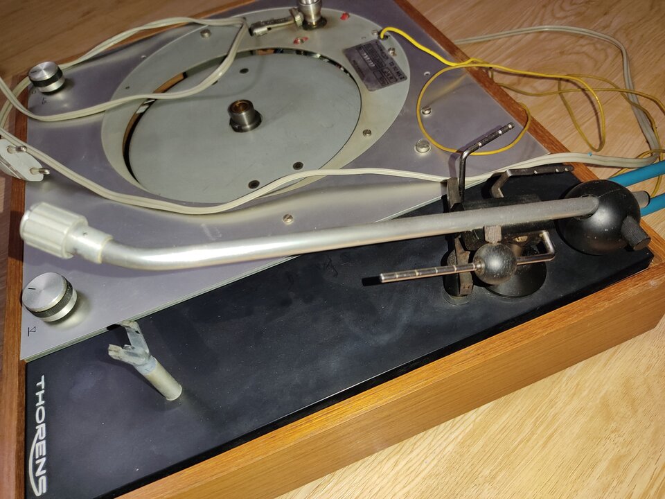

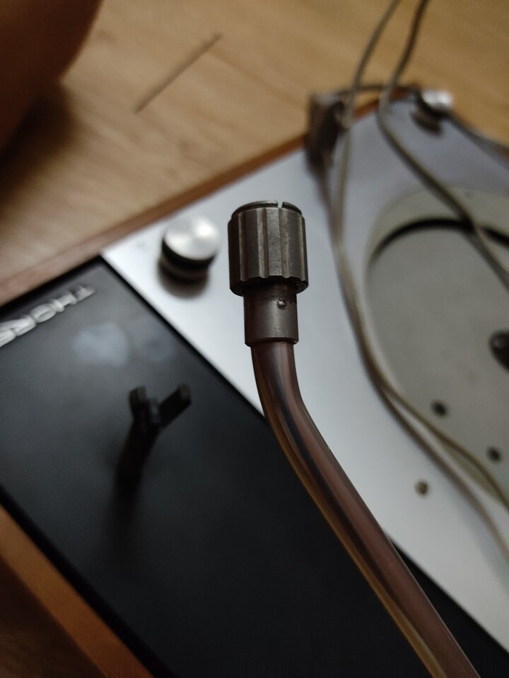

    Dây máng đã về nhưng em đang loay hoay tìm cách tháo cần để luồn dây. Thorens td150 mkii

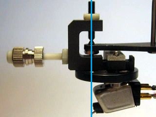

    Theo em hiểu: Khi điểm tiếp xúc giữa stylus và đĩa nằm trên đường thẳng trùng với trục quay thì cartridge sẽ không tự định hướng để luôn tiếp tuyến với rãnh ghi được (vì giá lực trượt đi qua trục quay nên mô men của lực trượt đối với trục này bằng không). Vì thế, cartridge sẽ rất khó để định hướng đúng như mong muốn.
    Tks for All.
